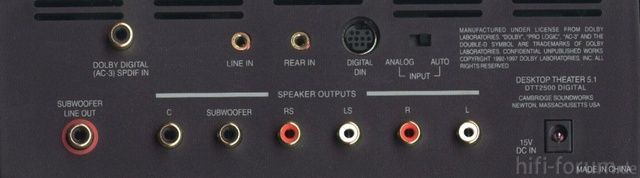

Tak "skoro" ze všeho mi to dělá můj audio receiver, tedy hardwarová řídící krabička na moje Creative repra 5.1. Ty nic takového nemáš?
P.S.: Z mono to samozřejmě nejde, jen jakoby stereo rozhozením jedné strany i do druhé.
CMSS - Creative Multi Speaker Surround - jen ho mám v bílém:
Obrázek
