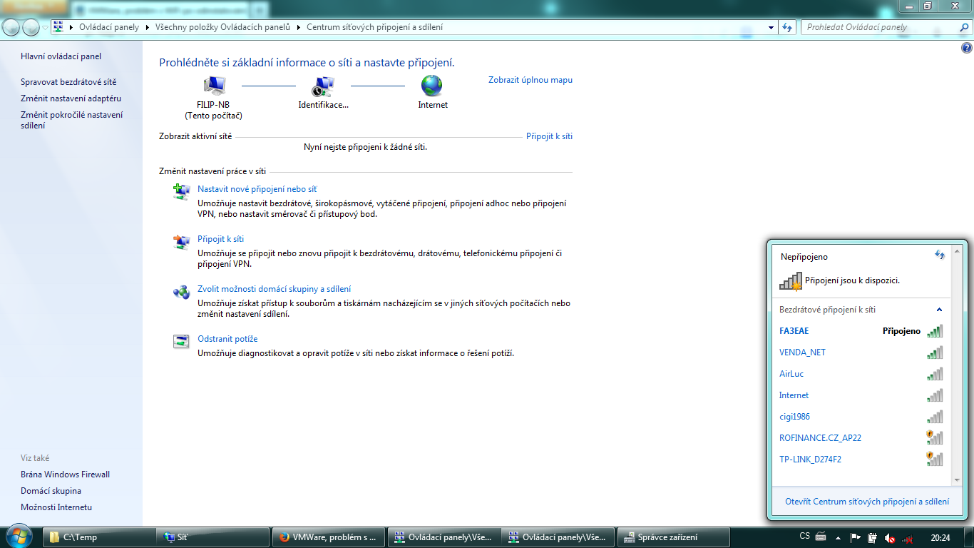

Vypnul jsem Virtual Wifi a odinstaloval Hamachi. Teď v síťových zařízeních mám jen Ralink RT3090 802.11b/g/n WiFi Adapter. Centrum připojení vypadá takto. V pravo dole mám červený křížek i přesto že přístup k internetu mám. Myslím si že došlo k odinstalování (omylem) nějaké knihovny nebo ovladače která se stará o tyhle věci.
Re: VMWare, problém s WiFi po odinstalování
Příspěvekod Uziv00 » 06 úno 2014 20:31
Budou "nabořené" ovladače. Odinstaluj HP wireless asistant. Odeber čtečku otisků prstů. Virtual WiFi odinstaluj, nebo odeber. Vypnutí nepostačí. Obávám se, že tohle tam zavlekl ten Oracle.
