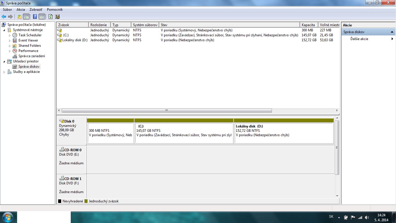

Screen ze Spravy disku nam osvetli, jak je to s oddily ve tvem ntb.

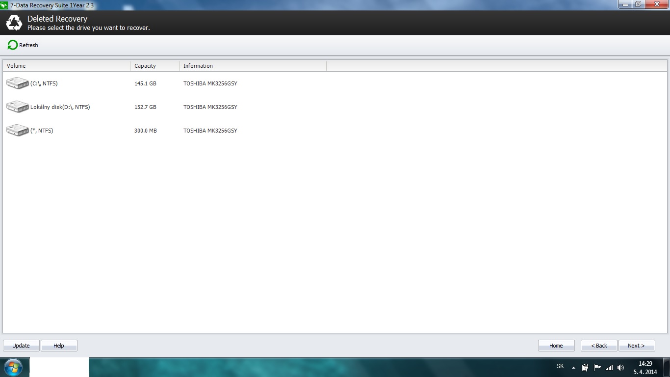

Tu sú screenshoty z správcu a aj programu na obnovovanie vymazaných súborov, ani jeden si túto partíciu nevšimol.

Kromě toho má ten disk jako dynamický. Takže se mu na to běžné nástroje nechytnou.

Prepáčte, ale asi sme to vzali za nesprávny koniec, je nepotrebujem postup pre vytvorenie tejto partície, ale niečo čím vymažem tú štvrtú partíciu.

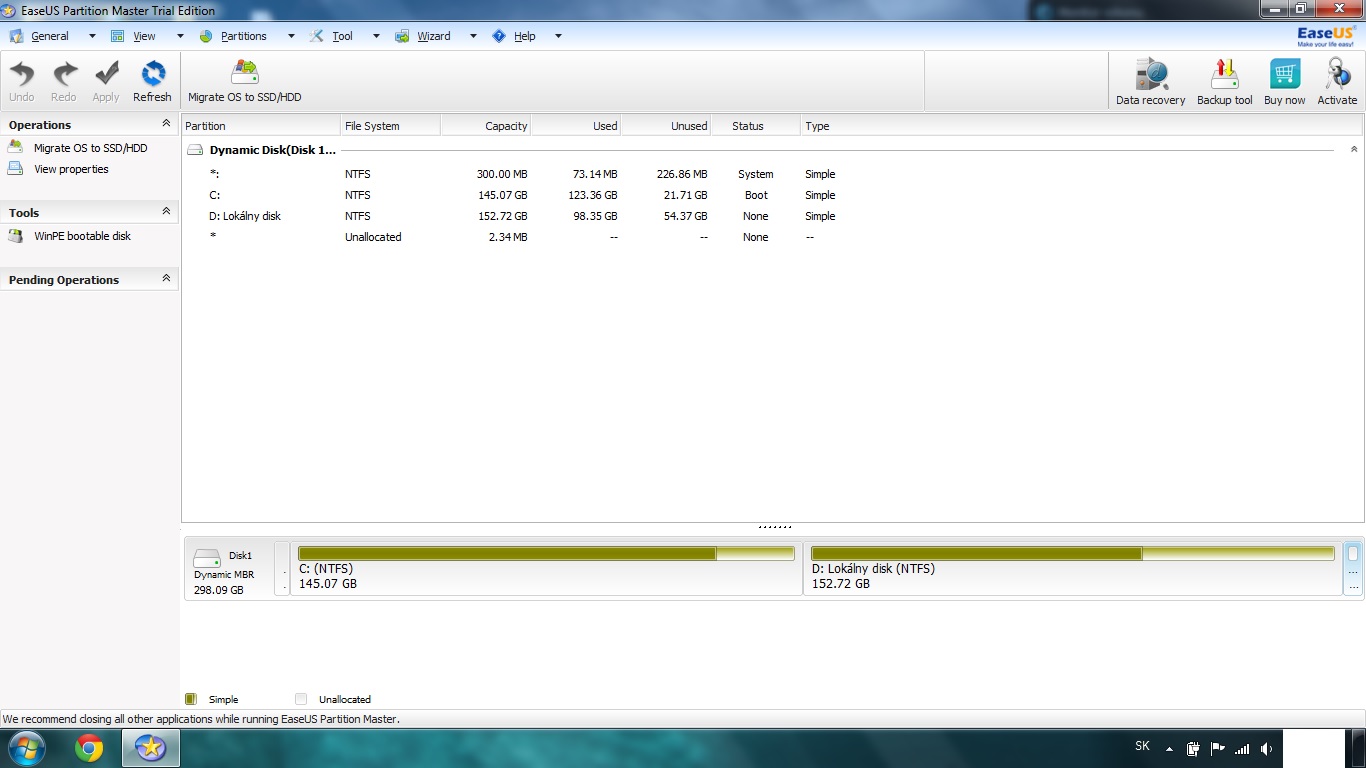

Zkus co ti ukáže easeus partition master. Ale nemám nejmenší tušení jak vezme ten dynamický disk.

Nemal som dlhšiu dobu čas, tu je screen z toho part. mastera. Dúfam že vám to nejako pomôže, no odhalil tú neviditeľnú partíciu.
