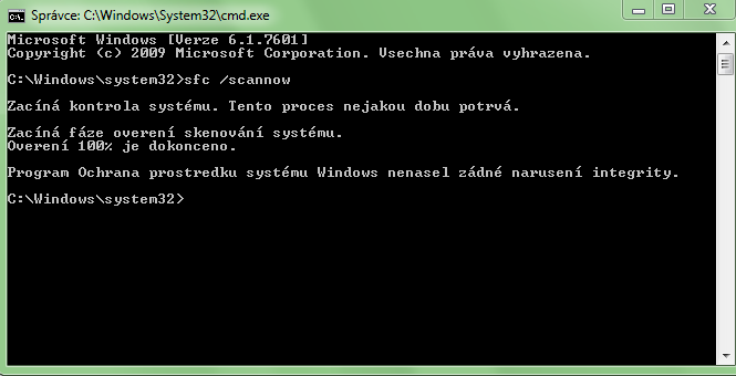

Příspěvekod guest » 02 kvě 2014 17:23
Pokud máš instalační DVD použij sfc /scannow

Příspěvekod hustoch » 02 kvě 2014 18:55
Píše žádné narušení integrity (Stejně radči přiložím screen)

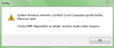

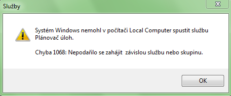

Ježis promin já jsem kretén taky mně to mohlo napadnout ale šlo mi o to že mi nešla spustit defagmentace (od win) a někde jsem našel že mám jít do services.msc najít ''task scheduler'' a dát spustit i když jsem to ted našel (v čestině) a dám spustit tak to napíše tohle (viz.chyba1) nechce se mi zakládat nové téma tak nevíte co s tím?

Re: Chybějící služby
Příspěvekod Uziv00 » 03 kvě 2014 20:48
Pravoklik na službu, vlastnosti, záložka závislosti. Zkontroluj na jterých službách závisí a zda tyto služby běží.

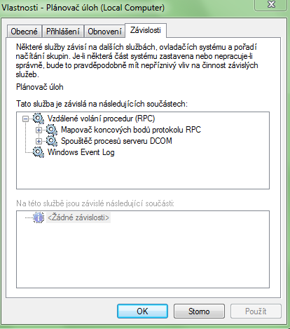

Příspěvekod hustoch » 03 kvě 2014 22:13
Žádné závislosti :oh:

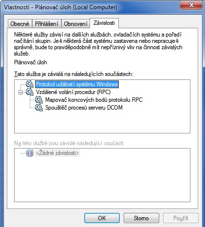

Příspěvekod Uziv00 » 03 kvě 2014 22:20
A čteš to dobře? protože moje závislost má:

Příspěvekod hustoch » 03 kvě 2014 23:05
Pardon,mám tam toto
Příspěvekod Uziv00 » 03 kvě 2014 23:07
Takže všechny služby, na kterých je plánovač závislý musí běžet. Tak je zkontroluj.
