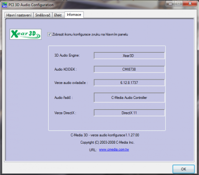

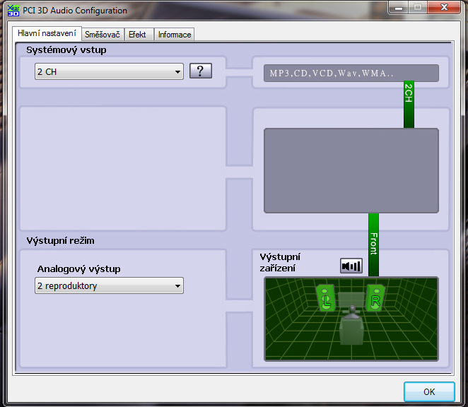

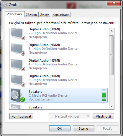

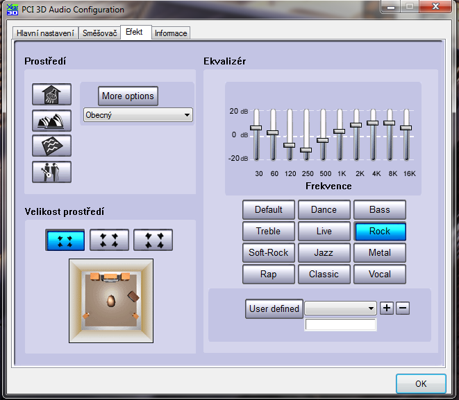

Zdravím, mam malý problém. Nefungoval mi zvuk myslel jsem si že je to zvukovou kartou tak jsem si koupil novou Sweex SC012 5.1 interní je levná nemam tolik peněz na zvukovou kartu, a zvuk jen chrtčí. Reproduktory normálně fungujou zkoušel jsem je na mobilu a hrajou libově ale prostě v PC jen chrčí a něco málo jde rozumět. Přidávam screenshoty nastavení zvuku. Prosíím o pomoc, děkuji za pochopení. Vůbec si nevím rady, nejsem moc zdatný ohledně PC

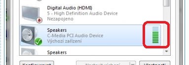

Podle tohoto obrázku to vypadá na přebuzení

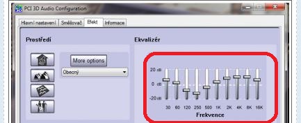

a tento obrázek se zdvihem 15 dB na středních kmitočtech
ten dojem jen zvyšuje.
V okně Přehrávání klikni na Speakers, pak klikni na Vlastnosti a v okně Úrovně nastav menší hlasitost, případně v okně s ekvalizérem nastav všechny regulátory do nuly.

Příspěvekod R3gitCZ » 03 kvě 2014 18:14
Bohužel toto mi nepomohlo, furt to chrčí příjde mi to trochu jako kdyby to rezonovalo, a nevadí třeba tomu když konektor od reproduktoru přiložim např k prstu nebo k nějakému kovu tak to začne hrozně moc chrčet nevadí to? :-(

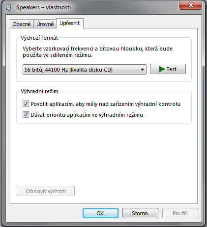

Když v okně Upřesnit (tvůj první obrázek) klikneš na Test, je zvuk čistý, nebo taky nakřápnutý?

Když dam ten Test tak zvuk je furt špatný, zkusil jsem tam dát i jiné ovládače nepomohlo to...
