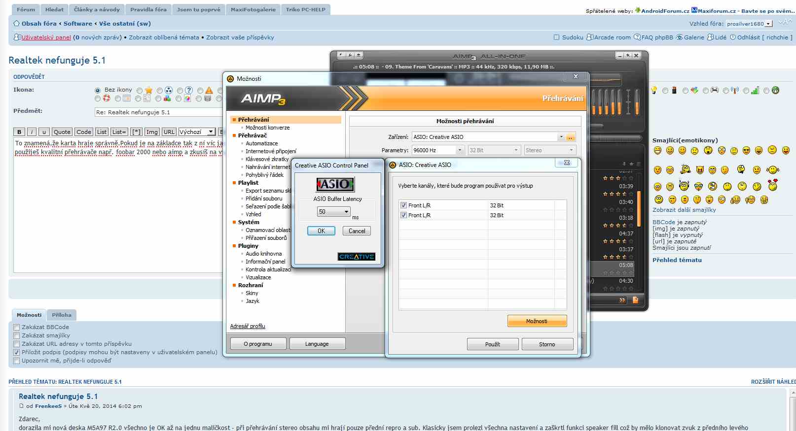

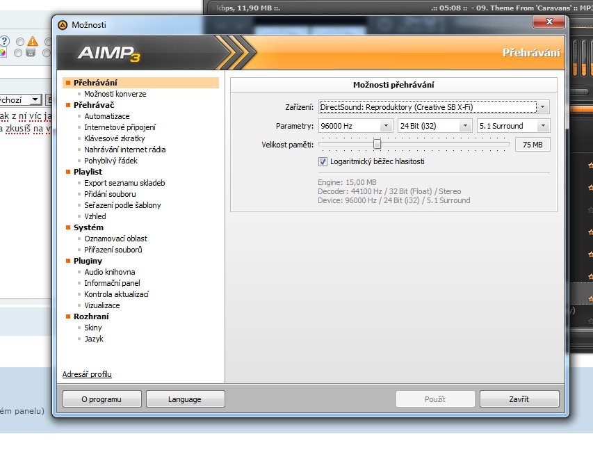

To znamená,že karta hraje správně.Pokud je na základce tak z ní víc jak 16bit nedostaneš.5.1 hraje tam,kde doopravdy je a nechá se to obejít třeba u filmů,kde je stereo tak použiješ AC3 filter a u písniček tak,že použiješ kvalitní přehrávače např. foobar 2000 nebo aimp a zkusíš na výstupu nastavit 5.1 jestli to zvukovka zkousne.Jestli dovede používat tohle-http://www.asio4all.com/,ale pozor je to jen stero a kvalita.No a slušnější zvukovka vypadá třeba-

24bit převodníky najdeš u zvukových karet 1300 a výš.Na základních deskách těžko.AC3 filter-http://www.ac3filter.net/wiki/AC3Filter
bez problémů spolupracuje s wmp nebo asi v free bezkonkurenčními-http://sourceforge.net/projects/mpcbe/
http://mpc-hc.org/

Tak díky moc Foobar a plugin chanel mixer spravily moje problémy, divím se že jsem o tak dobrém programu ještě nikde nečetl. Díky moc :).
