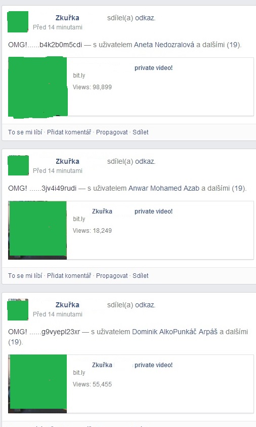

Ahoj, stáhl jsem si do PC vir aniž bych o tom věděl ze stránky http://cenzuralinkukvulibezpecnosti.cz/ a teď se mi pořád sdílejí odkazy na FB. Ještě mi to pokurvilo Google Chrome vůbec se nemůžu dostat do rozšíření v nastavení, protože mi to okamžitě vypne. Navíc mi to odstranilo i adblock tak teď mám plnej prohlížeč reklam. Prosím někoho kdo by mi poradil jak to vyčistit. Díky

Když to jsem nedělal nedávno, snad před 3 dny, kvůli čištění a napsali mi že už v tom nic nemám. viewtopic.php?f=70&t=135323
--- Doplnění předchozího příspěvku (04 Črc 2014 22:59) ---
Ten link nic nedělá akorát nesmíš chtít upgradovat ten flash player.

Link sice vycenzurovanej ale já mám počád počítač zavirovanej.
