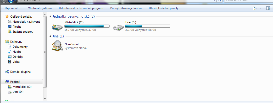

Tak proč pak neotevřu žádný cd ani dvd? ani nemám ukázaný v Počítači že třeba je to cd prázdné( nemám tam vůbec nic ukázaný, jen místní disk C: a uživatelský D:).

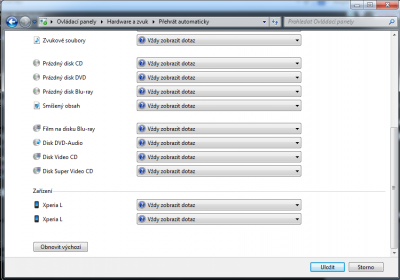

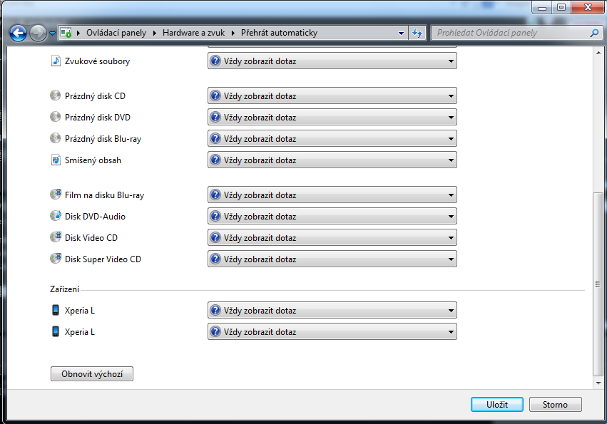

nejde o to že bych nemohl něco přehrát, ale že to CD vůbec nerozbalím.
Ovládací panely/ přehrát automaticky - mám nastavený takhle:(obrázek v příloze)
Počítač(to je vše co tam mám když vložím CD)
Ovládací panely/přehrát automaticky

Příspěvekod richchie » 02 led 2015 23:00
Nejde o to,že nerozbalíš.Nemáš tam vůbec žádnou mechaniku.Všechny ovladače máš na cd,které jsi k tomu dostal nebo si stáhni aktuální z webu výrobce tvého notebooku.A hlavně,že tam máš nero.Jestli ho nemáš koupené tak se ho asi zbavím.Od všeho něco a nic pořádně.Zlatě,když umělo jen vypalovat.
