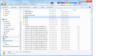

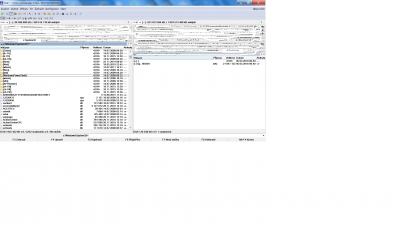

To jsem si taky do včerejška myslel, TotCmd používám 20 let bez problémů. Win7 mám legální, TotCmd je neregistrovaný, ale z oficiálních zdrojů. Jsi si jistý, že ti zobrazí složku C:WindowsSystem32winevt ?
Dodatečně přidáno po 2 minutách 30 vteřinách:
Printscreeny z TotCmd a Exploreru.

Už začínám mít stopu, problém je asi ve spouštění 32bitové aplikace na 64bitovém systému, kdy systém přemapuje některé systémové složky, viz http://www.ghisler.ch/wiki/index.php/Some_Files_and_Folders_Shown_by_Windows_Explorer_Are_Not_Shown_by_Total_Commander!.
Jen nevím, jak to řešit, asi jedině při práci se systémovými složkami používat nějaký 64bitový Filemanager.
