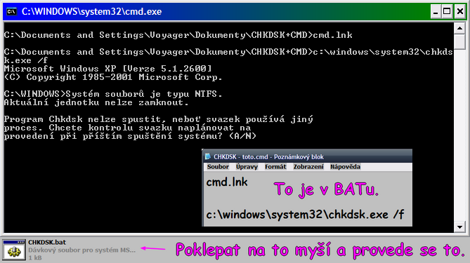

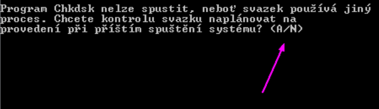

Příspěvekod Pejo » 04 lis 2016 01:57
mám dotaz. Jde udělat v BATu, aby aby se proveslo automaticky to nabízené ANO či NE? Je to na
screenu označeno šipkou. Nechce se mi to potvrzovat v CMD. Prostě kliknu myší na dávku - BAT a ta
se provede bez jakýkoliv dalších požadavků a na nic se to nedotazuje. Děkuji za Vámi poskytnuté rady.

To se dela uplne jinak:
fsutil dirty set c:

asi jsem se špatně vyjádřil. Vůbec nechci, aby se zobrazil CMD - příkazový řádek. Poklepu na BAT či CMD soubor a provede se to, ten příkaz CHKDSK /F. Děkuji za Vámi poskytnuté rady.

Příspěvekod petr22 » 04 lis 2016 20:12
Ten prikaz se neprovede, protoze to nejde.
To, co se stane, je ze se nastavi takzvany "dirty bit" podle ktereho Windows poznaji, ze pri startu OS maji spustit kontrolu.
Coz dela i tenhle prikaz: fsutil dirty set c:
Checkdisk se spusti vzdy az po restartu PC.
