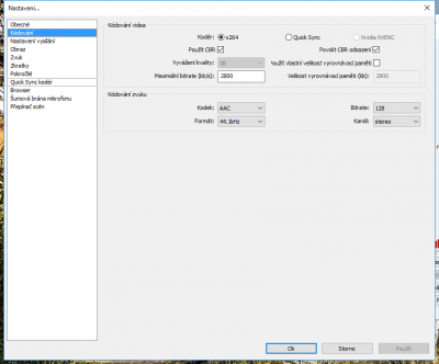

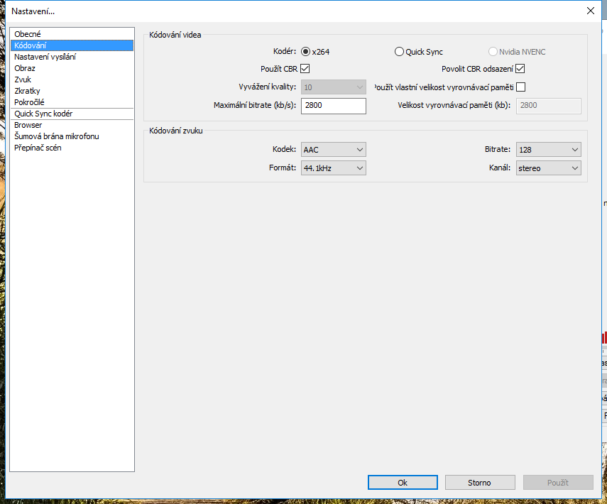

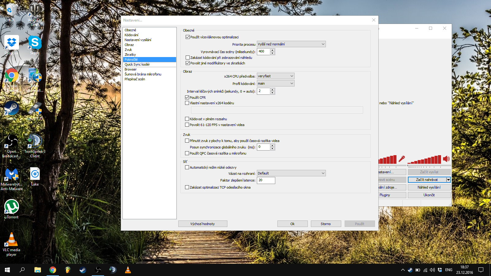

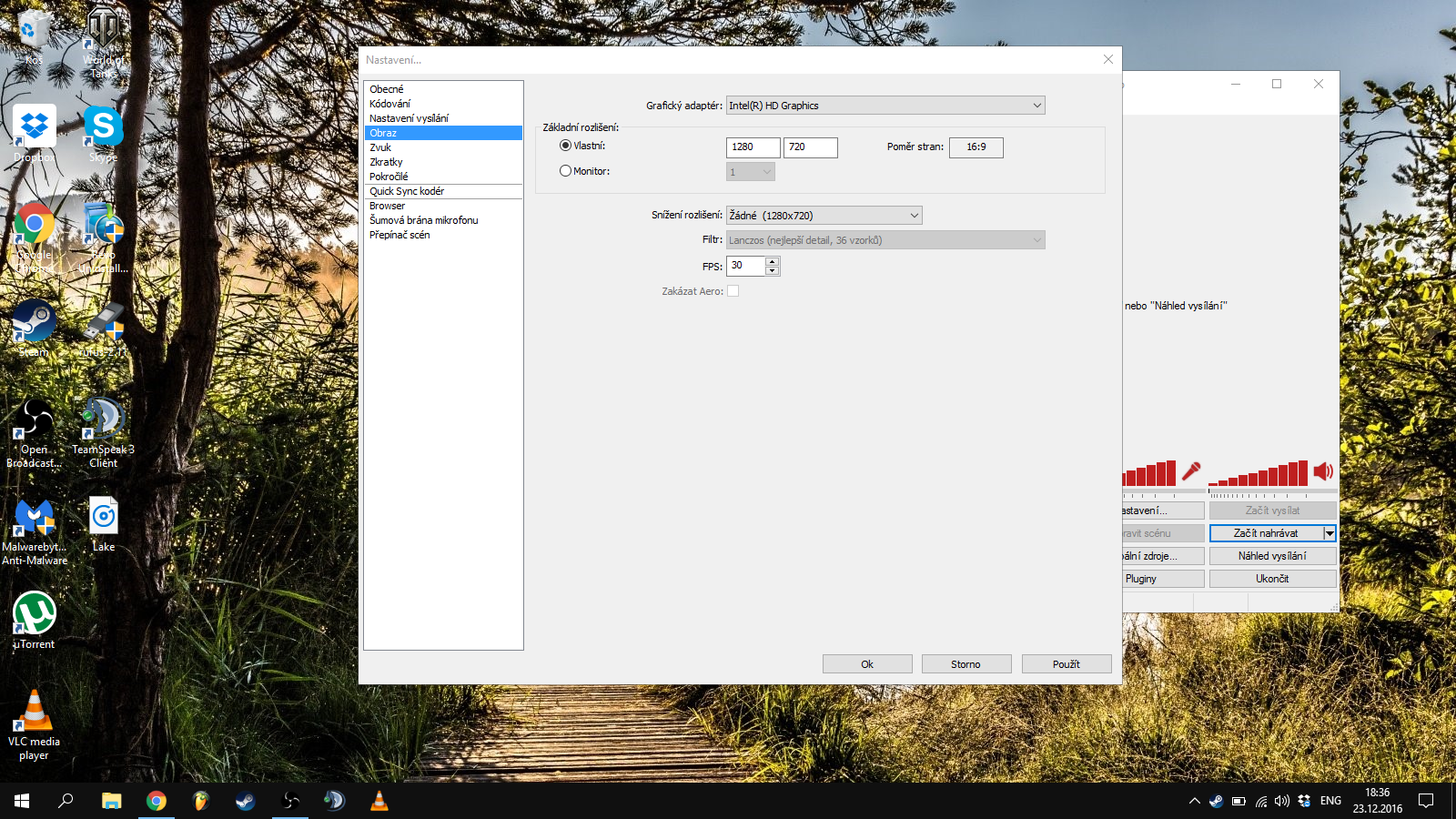

Příspěvekod Skyren » 23 pro 2016 18:50
Bitrate si nastav podle speedtest.net v kbit/s... rekl bych cca na 25% z hodnoty "Upload Speed".
V mem pripade to je 550/4=~130
FPS muzes zvysit na 60, ja mam integrovanou grafiku a obecne hodne slaby NTB.
TIP: Pokud nahravas videa offline, tak je dobry si zvysit bitrate na cca ~4k, vypnout CBR a Vyvazeni kvality zmenit na 10. Sumova brana mikrofonu je super featurka, pokud vis, jak funguje... :)

Dalsi vec je ze, si nastavis x264 CPU prednastaveni na "superfast" popr. "ultrafast"...
Nakonec bych snizil kvalitu videa, ale je zbytecne jit niz jak 720p.
