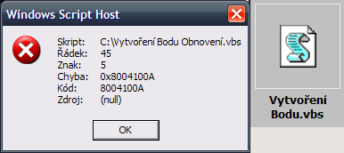

mám dotaz. Dám ten script do Naplánované úlohy a ta se neprovede. Při startu kompu vyskočí hláška.
Když kliknu myší na ten script, tak se bod obnovení vytvoří. Nevím proč to nejde. Že by rozhašený
komp? Posílám screenshot. Mám XP. Děkuji za rady.

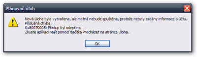

nejde mi to. Zkoušel jsem účet i bez účtu. Teď na kompu nemám účet. Nastartují se widle a skočím
rovnou do widlí. Dávám sem screenshot. Jiné aplikace jdou naplánovat. Tenhle script se nespustí. Hodí
mi to hlášku. Děkuji za rady.

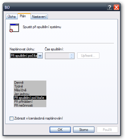

Re: Bod obnovení a naplánovaná úloha
Příspěvek od Pejo »
Karta.

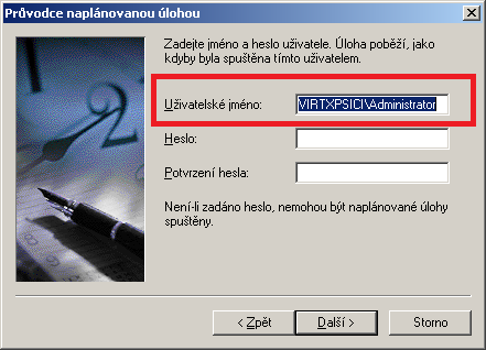

Příspěvek od Uziv00 »
Pro tvou informaci - i když počítač startuje rovnou do windows, spouští se pod nějakým účtem. Kdybys neměl účet, tak se do počítače vůbec nedostaneš.
Při zadávání úlohy:

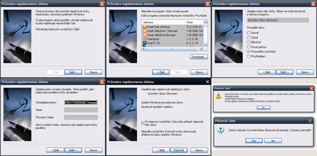

nejde mi to spustit. Dávám screenshot. Děkuji za rady.
Pavel Šimon
No. Takže tam máš účet voyager a zjevně bude bez hesla => to, co ti to píše: Není-li zadáno heslo, nemohou být úlohy spuštěny. Systém se tedy chová správně.

dal jsem tam heslo a vyskočí mi hláška. Dávám screenshot. Děkuji za rady.

musí se k tomu účtu vytvořit heslo. Pak to funguje. Ještě to nechám asi dva dny otevřené a pak to uzavřu. Děkuji za rady.
