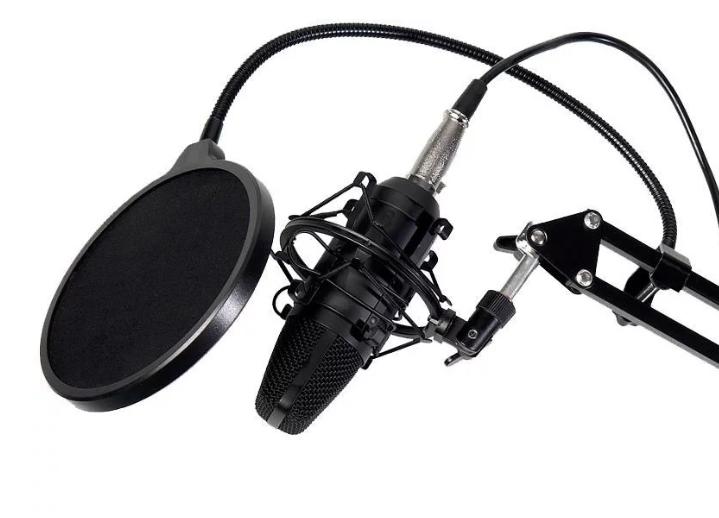

Jsou v podstatě tři cesty: dát si mikrofon co nejblíž k ústům, ale tak, aby ho nezasahoval proud vzduchu, který z úst vychází při retnicích a který způsobuje rušivé rázy ve zvuku a použít DOBRÝ tzv. popscreen, který tyto rázy eliminuje. Nebo požít mikrofon s kardioidní směrovou charakteristikou, jehož citlivost na zvuk z jednoho směru je výrazně nižší, než ne zvuk ze směru opačného a natočit ho citlivější stranou k ústům Třetí možnost je použít GRADIENTNÍ dynamický mikrofon, který je od principu méně citlivý na zvuk, který přichází z větší vzdálenosti. V podstatě neexistuje možnost, jak na elektrické straně ze signálu vyfiltrovat rušivý zvuk z pozadí, pokud jeho kmitočtové spektrum je shodné nebo podobné se spektrem užitečného signálu, nebo jehož spektrum je širokopásmové.

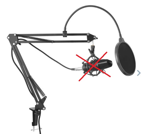

A ještě poznámka k mikrofonu Yenkee YMC 1030: na většině fotografií, na kterých je mikrofon upevněný na pohyblivém ramenu, je na něm mikrofon upevněný špatně. Mikrofon musí být ve svislé poloze, protože maximální citlivost má ve směru kolmém k podélné ose mikrofonu ze strany, na které je logo.
