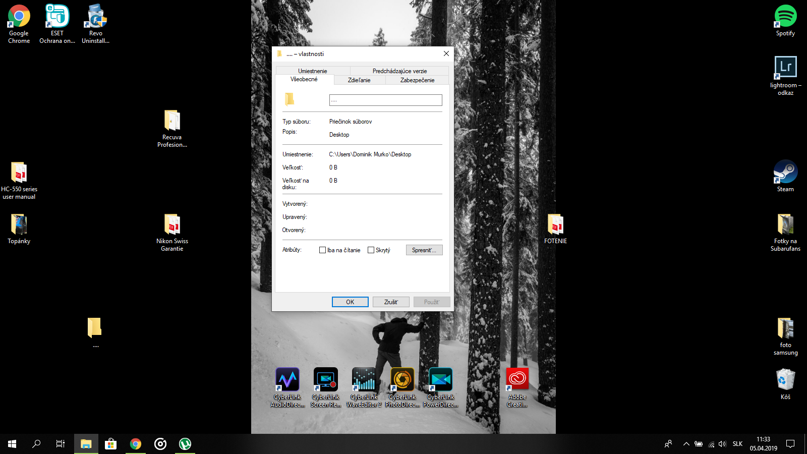

Ahojte,
Mám takýto problém že pred chvíľou som upravoval fotku v Cyberlink Photo Director a dal som ju uložiť do nového priečinku na Pracovnú Plochu ale keď som chcel pozrieť tú foto tak sa to nedalo otvoriť...Povedal som si že kašlať na to, vymažem to a skúsim znova...Ale keď som ten priečinok chcel vymazať začalo mi to vymazávať všetko čo mám na pracovnej ploche!!!
Vôbec to nechápem...Niečo som stratil ale to už hľadám...To ma až tak neserie.
Ale teraz je problém ako sa zbaviť toho priečinku aby mi to nič nezmazalo???
Prosím pomôžte mi lebo už neviem ako na to...
Ďakujem

Desktop je adresář pracovní plochy. Takže když ho dáš vymazat, vymaže se ti pracovní plocha.

To som zistil keď my zmizlo polovica plochy. Ešte že som to zastavil,,,
Ale ako sa toho zbavím???
Ďakujem ti za rýchlu odpoveď.
Keby sa dal aspoň otvoriť že by som mohol niečo spraviť ale nedá sa.

Ano presne ten lebo mi tak zavadzia a chcel by som ho dat preč...Bojím sa že ho raz vymažem a sním aj všetko ostatné...
Už mám také 2 lebo som to skúšal ešte raz a zase to spravilo. Nechápem čo je to za blbosť.
Keby sa s ním dá pracovať tak by to bolo v poriadku ale nič sa sním nedá robiť - iba vymazať a všetko stratiť
Re: Pomoc pri mazaní súboru
A který to je?
Jo ten s těmi tečkami
Tam je něco špatně...
Nejdřív zkus ten adresář přejmenovat.
Pokud to nepomůže, proskenuj disk. Spusť příkazový řádek v režimu správce a v něm zadej příkaz: "chkdsk C: /F". Systém ti nabídne kontrolu po restartu. Odsouhlas a nech disk zkontrolovat. Pokud adresář nezmizí zkusíme něco jiného.
A ty tečky jsi jako jméno adresáře zadal sám? A jak se ti to povedlo? W7 se něčemu takovému úspěšně brání

Skúsim čo si napísal.
Názov som dal sám len tak na rýchlo lebo som tú foto potreboval poslať emailom.
Normálne som upravil foto a chcel ju uložiť a ked som vybral názov foto a názov priečinku tak toto vzniklo.
Som to nechápal.
Adresár sa nedá premenovať. A mám Win10

Skontrolované ale nepomohlo...
Posielam aj druhý čo sa vytvoril

Jsem si to myslel... Desítky...
Chyba je to, že něco takového by systém vůbec dovolit neměl.

Tak čo sa dá teraz s tým robiť ? Ja to nechápem...Ani presunúť sa nedá. Niekde inde by nezavadzal ale na tej ploche a medzi obrázkami je to nebezpečné. Bojím sa že to raz omylom vymažem

Ten chkdsk nepomohl?
Pak už nezbývá, než nabootovat live linux a prohlédnout si to v linuxu. Zazálohovat soubory a ikony (včetně skrytých). A smazat. Kdyby se smazalo vše, vytvořit novou složku Desktop a do ní zase vše nakopírovat. A nastartovat windows.

No tak to neviem či zvládnem  Radšej asi spravím zálohu a tie priečinky zmažem.

Skúsil som vymazať a nedá sa...Akože ho zmaže ale priečinok ostane :(
Skúšal som aj v núdzovom režime a nič.
