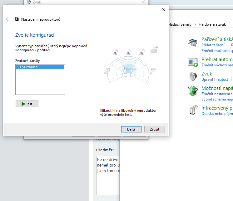

Ne ne dříve v pořádku nebyl stahnul jsem ho a hned to začlo dělat, už se mi to stalo jednou s jedním seriálem který normalne fungoval, ale potom jsem ho kopíroval s externího disku do PC a nastal ten samej problem ale tim že jsen ho kopiroval tak jsem myslel že se tam jen neco spatne prepsalo a nevenoval jsem tomu pozornost, protože jsem ho už stejne viděl.. :D
tak jsem to udelal reproduktory normalne funguji, jen mi to ukazuje 5.1 :?
ve filmu žádná změna :(

Otázka zněla trochu jinak:
mmmartin píše:Jedná se tedy o jediný film, ostatní jsou i nadále v pořádku?
Pokud se při testu v nastavení zvuku ozývají všechny reproduktory, pak je problém ve zvukové stopě filmu.
