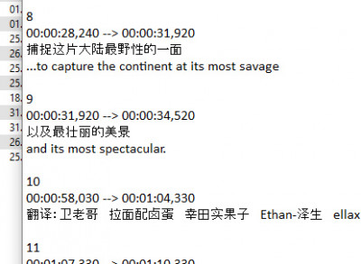

Potřebuji upravit jeden titulkový soubor (původně *.ass), který je dvojjazyčný – EN+Korejština, viz screen.
Ten druhý bych potřeboval dát pryč. Existuje na to nějaký automatizovaný postup, místo ručního mazání? Program, nebo něco jiného třeba?

jojo mýlka, není to korea ale čína...
Každopádně by to snad fungovalo, ale právě tady není pravidelnost vymazání každěho x řádku. Někde je řádek pouze en...
viz dva soubory v příloze - originál ass před konverzí a pak ten konvertovaný srt, který se blíží více mému použití.
Zbývá ruční mazání, což mě přivedlo k původnímu dotazu.
