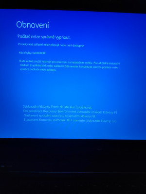

Tam je právě ten problém že mě to k tomu BIOSU nepustí :), když mačkám F10... tak: mi to tam hodí něco modrého s nápisama zhruba na sekundu (pravděpodobně Obr. 2) a pak to napíše toto:
Obr.1

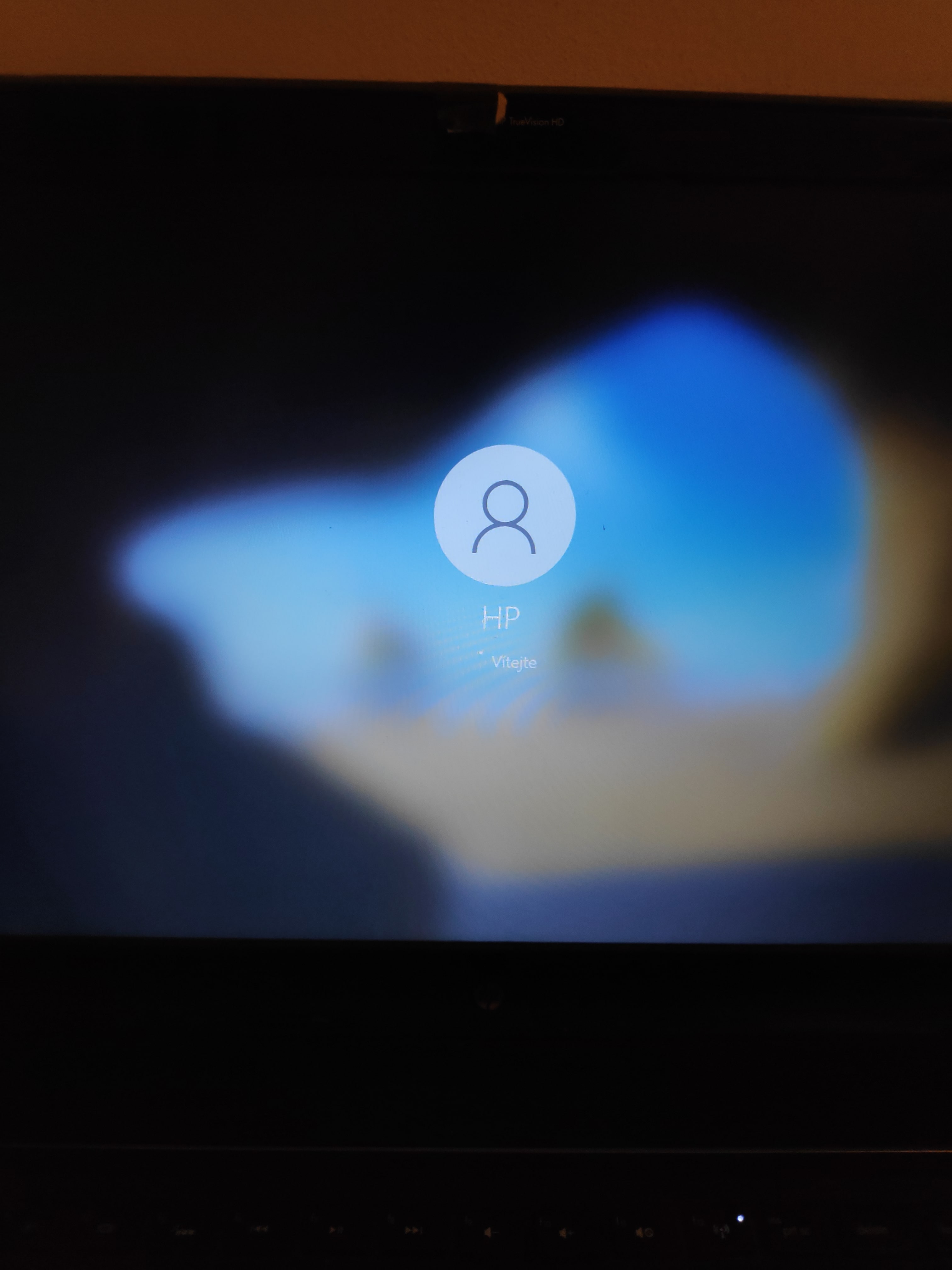

Toto je obr.2 teď si nepamatuju kde mi to vypsalo, ale myslím že když jsem se chtěl dostat do BIOSU přes Obr.3
Obr.2

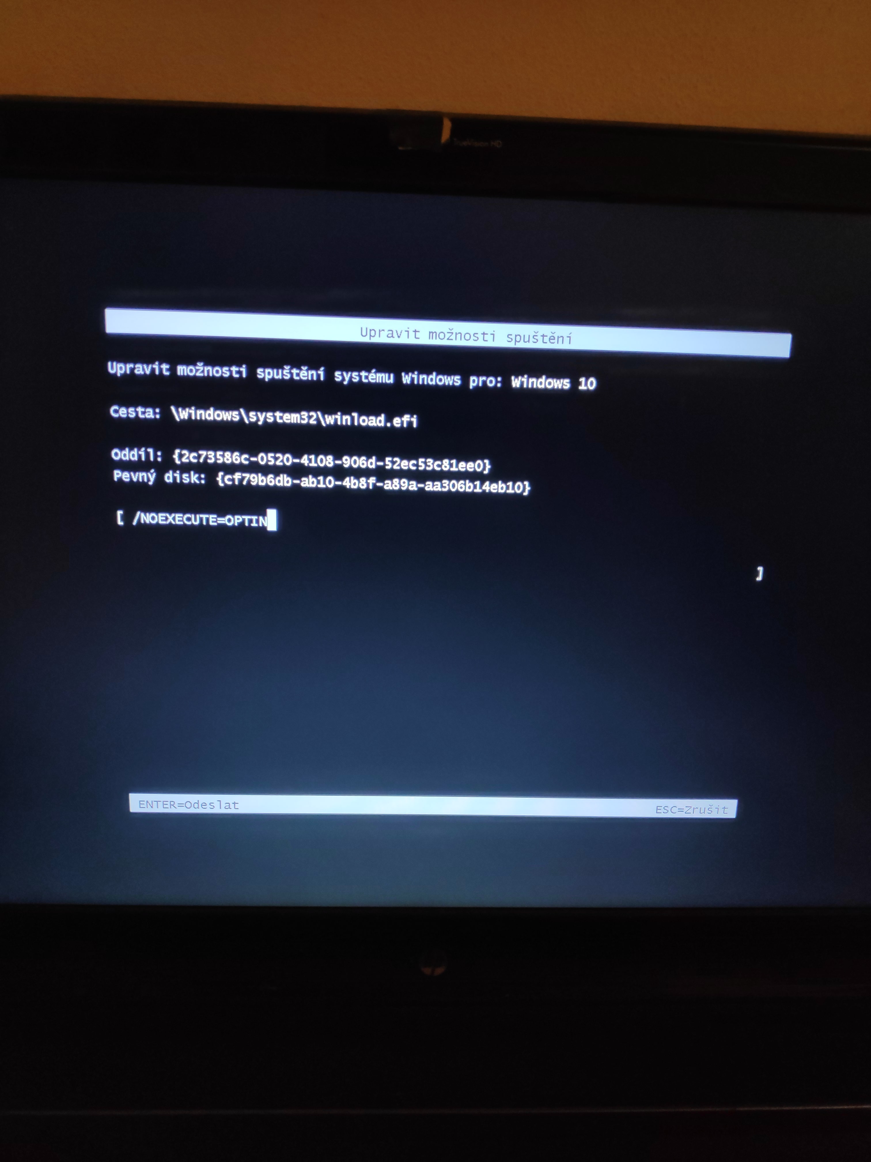

Když jsem mačkal ten shift, tak jsem se dostal tam kam se dostanu s ESC, nějaký menu:
Obr.3

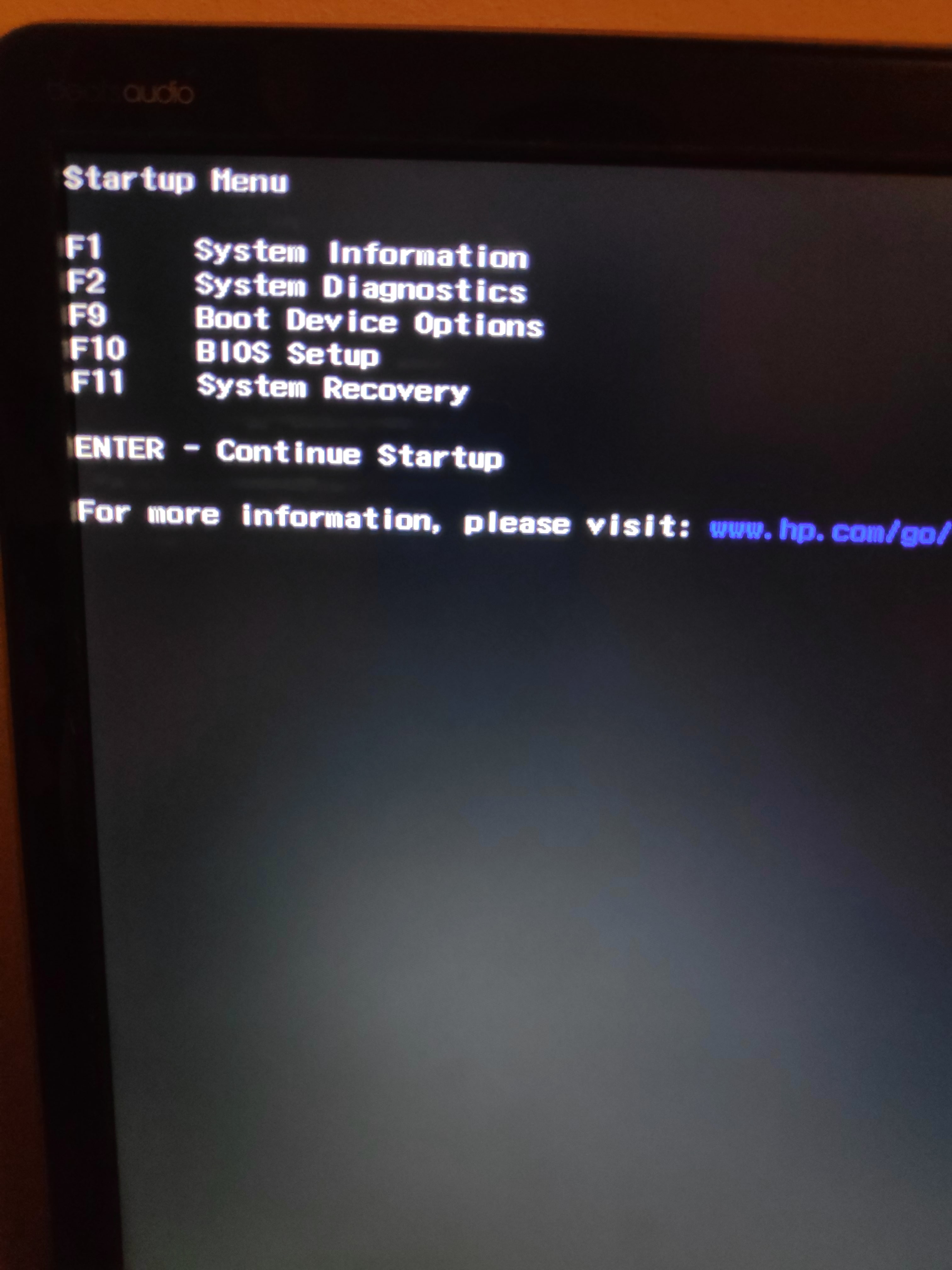

No a zde když zmáčknu F10, tak se dostanu sem :dontgetit: :
Obr.4

F9 pokud zmacknu v Obr.3, tak se to zapne do uzivatelskeho prostredi jako na obr 4. Ja vam fakt nekecam, dela to tak, cekal bych ze to neco napise, ale ono to smeruje do toho uzivatelskeho prostredi vzdicky :)..... pri zmacknutem FN jsem to zkusil a taky nic, to se to ani neoopovazuje neco udelat ---> uzivatelske prostredi.
