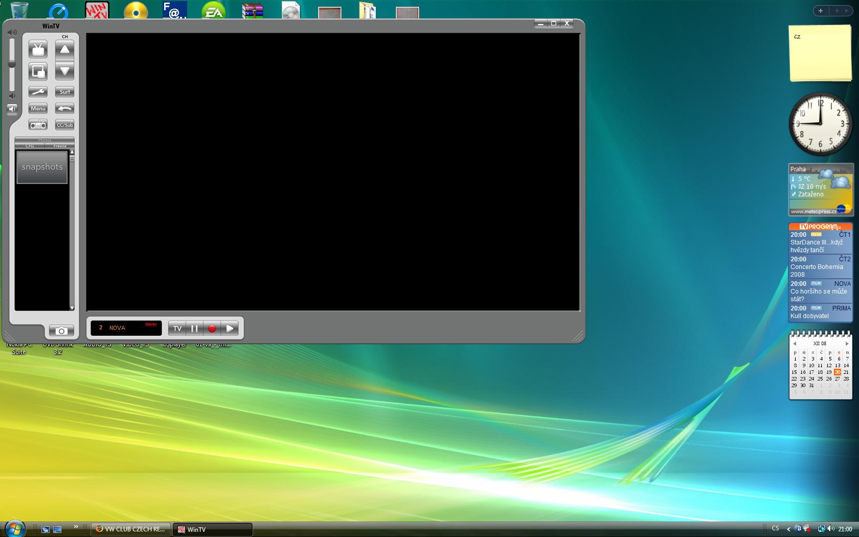

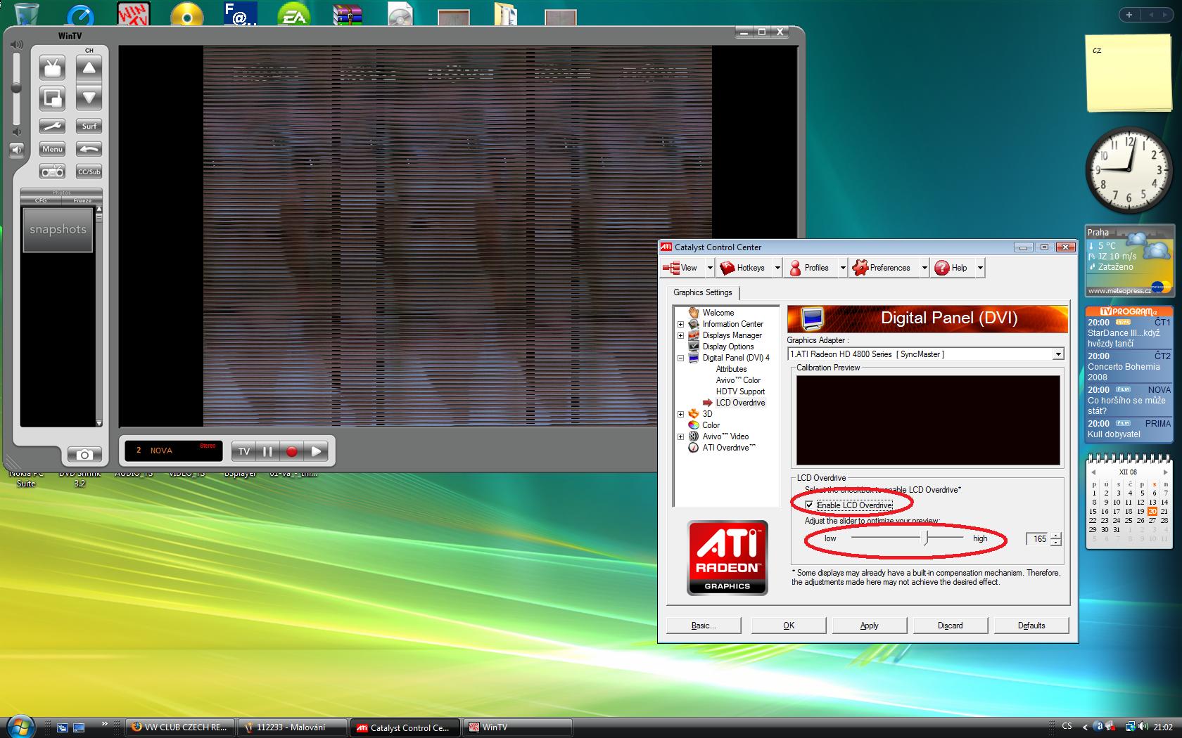

Mám následují problém. Na obrázku č.1 nejde obraz vůbec a na obrázku č.2 když zaškrtnu to pole tak jde ale hodne blbě jak je vidět. Neví někdo jak udělat aby obraz šel v pohodě ?

Popíšu blíže, ta karta je stará v tom samém pc co mám teď jsem měl chvilku win XP tam vše fungovalo v pohodě. Potom jsem naistaloval Visty stáhnul z netu nejnovější ovladače ke kartě ale přesto nefunguje jak má ale zvuk jde v každém případě.
Jinak se jedná o digitální příjem.

ANo, to mi připomělo, že mám asi tuto WinTV-HVR-1100
Jak jsem psal zvuk jde naprosto bez problémů a obraz pouze po zaškrtnutí ENABLE LCD OVERDRIVE ale to blbě jak je viděl na screenu.

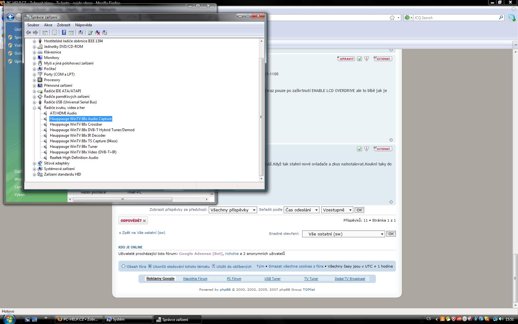

Koukni se do správce zařízení jakou kartu vůbec máš.Když tak stahni nové ovladače a zkus nainstalovat.Koukni taky do záložky drivers only.

Mám WinTV-HVR-1100 ovladače nejnovější.
Ovladače jsou také všechny viz. screen. Nefungují pouze ty na video, Jak řikám je to pouze tím, že jsem přešel na visty takhle se mi toho se.. , víc a už mě to přestává bavit :(
