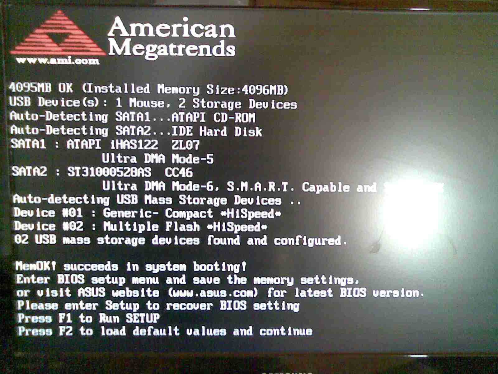

Ahoj chcel by som poziadat o radu, vzdy ked vypnem PC na noc a na druhy den ho zapinam tak mi vzdy vyhodi toto:

Po naběhnutí počítače je správné datum a čas? Pokud ne, je nejspíše vadná baterie na základní desce a je nutné ji vyměnit za novou. Ke koupi v prodejnách výpočetní techniky za cca 30,-Kč.

vetko je v poriatku aj cas aj datum
--- Doplnění předchozího příspěvku (21 Bře 2011 16:10) ---
a nemoze to byt driverom? lebo som teraz stiahol aktualny a uvidim co sa ukaze zajtra.

tak presiel tyzden ale stale mi to robi, cas a datum je vzdy dobry tak potom neviem

V Biosu máš něco chybně nastavené. Chce to novější BIOS ze stránek www.asus.com. Jak na to po stisknutí klávesy F1. Případně stisknou klávesu F2 a nastavit default value (standardní hodnotu) a pokračovat.

tak nasiel som nieco ale neviem ktore mam stiahnut: http://www.asus.cz/product.aspx?P_ID=lktfeydH7jRKCfWT (W7 64bit)

Nejprve si musíš zjistit jakou verzi BIOSu máš v PC a podle toho zvolit novější verzi a také si stáhnout utilitu na aktualizaci BIOSu.

tak stiahol som a aj aktualizoval pockam a zajtra dam vediet.

asi takto: ak nemáš skúsenosti s flash bios tak downloadni a nainstaluj asus live update. pre-flashuje bios za chodu win.
