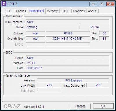

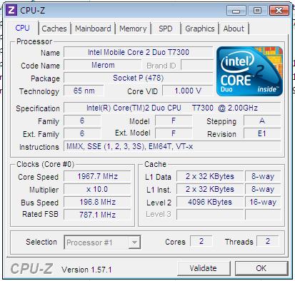

Přikládám screen CPU, grafiky i desky.

Tady jsou drivery na PM965
http://www.intel.com/support/chipsets/sb/CS-025753.htm

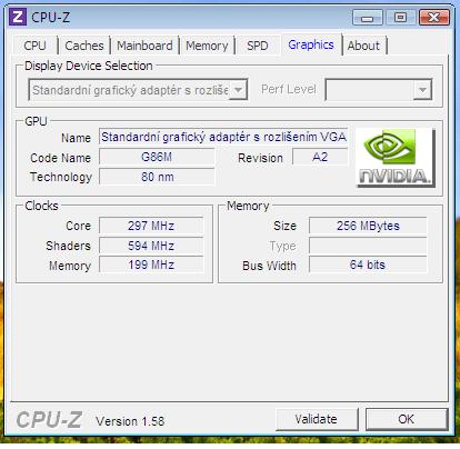

Děkuji za drivery - evidentně to všechno fičí, ale stejně jak tam ty ovladače grafické karty zase to nenaběhne. Poslední co tam je vidět že nabíhá počítač, pak to skočí na černou obrazovku a na ní by se pak mělo objevit logo woken a načíst se. To se už nestane. Musím jít do nouzového režimu a tam ty ovladače odinstalovat.
Je možný že je ta grafická karta nějaká rozbitá ( i když ji CPUZ vidí) ? Když zapnu klasickou hru co je v oper. systému - tuším srdce se to jmenuje tak mi to napíše že hardwarová akcelerace je buď zakázaná nebo není podporovaná ovladačem grafické karty což by mohlo snížit výkon hry. Přesvědčte se že máte nainstalovány nejnovější ovladače grafiky a že je zapnutá hardw. akcelerace.

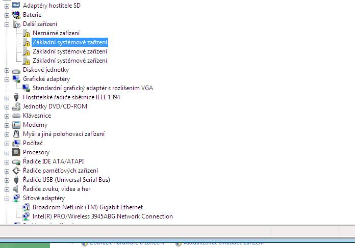

Tak ve správci zařízení je uvedeno jen to co je na obrázku. Ne přesný název karty (jestli se tedy zobrazují ve složce grafické adaptéry). Je tedy možné že grafická karta odešla na odpočinek ?
Také mi dělá starosti složka další zařízení a 4 položky se žlutým trojúhelníčkem. Netuším co by to mohlo být, nic navíc k notebooku připojené nemám.
