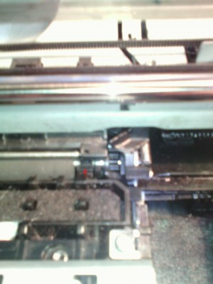

Řešil jsem s odstupem času podobný problém u HP PSC 235O. Roler papíru se točí, přesto papír nepodává , stejné řešení
je téměř u všech HP produktů - v zadní části po odkrytí prostoru pro odebrání zmuchlaného papíru je v rovině
roleru vodítko na zadní stěně se zelenou gumou - ta je spuchřelá a působí jako lepidlo - roler do ní opře papír ale
nepřekoná odpor a papír se na této gumě zachytí,papír tedy ani nedojede k indikátoru papíru - nejde překonat ani násilným podáváním papíru rukou. Prozatím jsem tuto gumu odstranil, papír v pohodě roluje. Zkoumám čím tu gumu nahradit, žřejmě je
tam proto aby roler nepodával více papíru než jeden. Snad tento poznatek někomu pomůže. Přišel jsem na to až po důkladném
rozebrání tiskárny,teď doufám že mi zbyde hromada šroubků :lol:

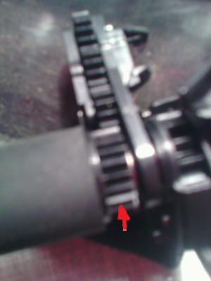

Nezůstaly mi žádné šroubky - po důkladném prozkoumání zjištěno prasklé ozubené kolečko na hlavní hřídeli pohonu. Zkusil jsem
po odmaštění kolečko v prasklině opatrně roztáhnout, zakápnout vteřinovým lepidlem a opětobně sevřít tak aby zapadlo
do ozubení hřídele - nesmí se na hřídeli přetáčet. Zcela bezvadně funguje, původně diagnostikovanou "zelenou gumu" jsem
vrátil zpět - skutečně brání podávání více papírů najednou.
