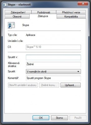

Zdravim odborné rádce, mám problém s ikonkami zástupců u několika programů. Asi před čtrnácti dny se mě přestali zobrazovat ikony, a zobrazují se mě viz obr:
již jsem zkusil opravu registru a nic. Ukáži-li na zástupce (ikonu) a dám vlastnosti, tak nemohu změnit ikonu aby se zobrazovala jak má. Další obr:
volba je světle šedá, nedá se změnit. Tak dík za radu.

Nejsou na ploše normálně ve složce nabídka start, všechny programy. Otevřu-li tento počítač a vyberu ze složky, třeba word a dám připnout na hlavní panel tak se zobrazí jen ikona, jako dosová ne ikona wordu.

Přeložim odjinud pro Win7:
V poznámkovém bloku na ploše vytvoř .bat soubor, do něj nakopíruj a ulož:
Kód: Vybrat vše
taskkill /F /IM explorer.exe
cd /d %userprofile%\AppData\Local
attrib –h IconCache.db
del IconCache.db
start explorer
Pak otevři Průzkumníka Windows a dostaň se do C:\users\tvé_uživatelské_jméno\appdata\local\ (ujisti se, že máš povoleno zobrazení skrytých souborů) a smaž IconCache.db.
Pak spust .bat soubor na ploše a všechny ikony by měly být obnoveny.
