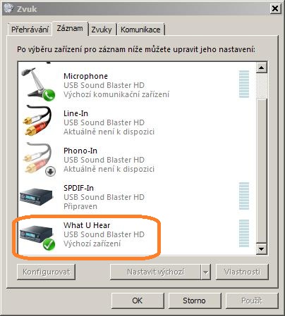

Pokud máš W7, vyber v nastavení zvuku na kartě Záznam variantu What you hear.

mmmartin píše:Pokud máš W7, vyber v nastavení zvuku na kartě Záznam variantu What you hear.
Neni ale tato volba dostupna pouze u SoundBlasteru? Nevybavuji si, ze by integrovane Realteky takovou funkcionalitou oplyvaly..
