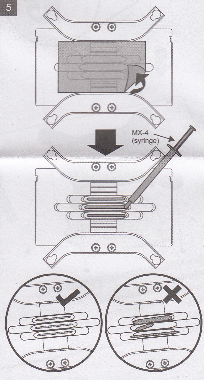

úplně poprvé si stavím počítač a přemýšlím, jestli je lepší nanést teplovodivou pastu na procesor, nebo na chladič, jak je ukázáno na návodu k jeho instalaci (viz obrázek). A kolik tam toho mám dát? Díky za radu.

Nicméně - pokud je chladič nový, pak pastu už bude mít nanesenou. Osobně nanáším pastu na chladič. A to co nejtenší vrstvu.

Osobně ji nanáším na procesor - nějakou stěrkou rozetřu a nemusím řešit, kde že vlastně bude ten procesor na tom chladiči nalepený a kam jí všude napatlat, abych na nějaké místo nezapomněl  Je to takový logičtější postup a vede ke stejnému výsledku

I to stírání na co nejtenčí vrstvu je dost diskutabilní, protože tlakem chladiče se stejně přebytečná pasta vytlačí do stran (samozřejmě jí nepatlám do vrstvy jak Lipno na rohlík), takže co tam má zůstat a vejde se, to tam zůstane. Ale stíráme, protože kdo by si chtěl za..at celou desku pastou, že?

Me se zas osvedcila kulicka na procesor a pritlacit chladicem. Rozetrenim jsem nikdy nedocilil zcela rovne plochy a nejspis tam pak byly vzduchove kapsy

To si vyhraješ, než tu kuličku z pasty uděláš  Jaký má průměr?

Taky to tak dělám, když se s tím nechci plácat. Ale pak to udělá kolečko na jinak čtvercovém chladiči (vepsaný kruh). Což je celkem logické, takže pak to chladičem rozmazávám a dělám si bordel kolem.

Díky za radu. Tak nejspíš nanesu pastu na procesor a rozetřu ji pomocí složeného papírku. A ještě bych se potřeboval ujistit, že pasta rychle nezasychá. Takže nemusím s montováním chladiče pospíchat?

Pasta zasycha za cca 5-10 let, idealne nezaschne vubec.
Kdyby zaschla driv nez se nasadi chladic, tak bych rekl ze je to vterinove lepidlo a ne teplovodiva pasta.

Osobně dávám pastu na CPU (resp čip, na který dávám chladič) a "rozpatlám" ji po povrchu prstem v igelitovém sáčku (papír bych nepoužíval). Existují kopy návodů a spousty rádoby "nejsprávnějších" postupů jak o udělat, ale nedá se říct, který postup je nej, a většinou se dojde ke stejnému výsledku (a ikdyby tam byli nějaké rozdíly, tak pokud se nejedná o pastování pro nějaké Extreme OC, tak je to celkem jedno). A pasta by zasychat neměla, bohužel praxe je taková, že po několika letech pasta mírně vysychá, proto je třeba po sundání chladiče nanést i novou pastu, ale rozhodně bych neměl strach z toho, že zaschne, než nasadím chladič, to se na ni dříve nalepí vrstva prachu  .

Ke coolermaster pastě je vždy přidaná taková plastová špachtle, tou se to dělá samo.

heminstein píše:Díky za radu. Tak nejspíš nanesu pastu na procesor a rozetřu ji pomocí složeného papírku. A ještě bych se potřeboval ujistit, že pasta rychle nezasychá. Takže nemusím s montováním chladiče pospíchat?
Vezmi normální nůž na krájení a tou tupou stranou to po procesoru rozmázni. Stačí když bude po procesoru tenký film té pasty.
