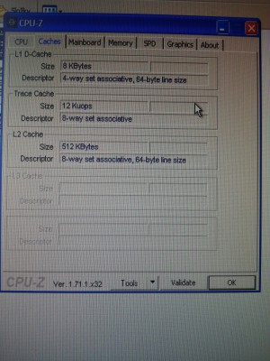

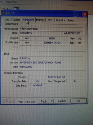

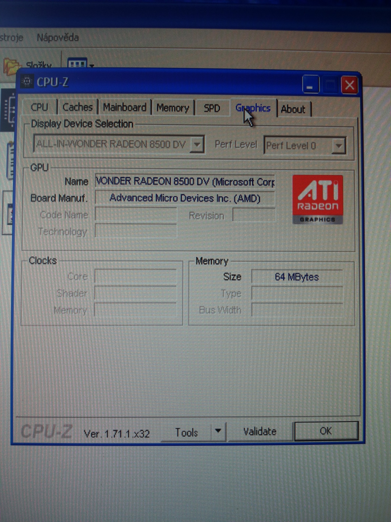

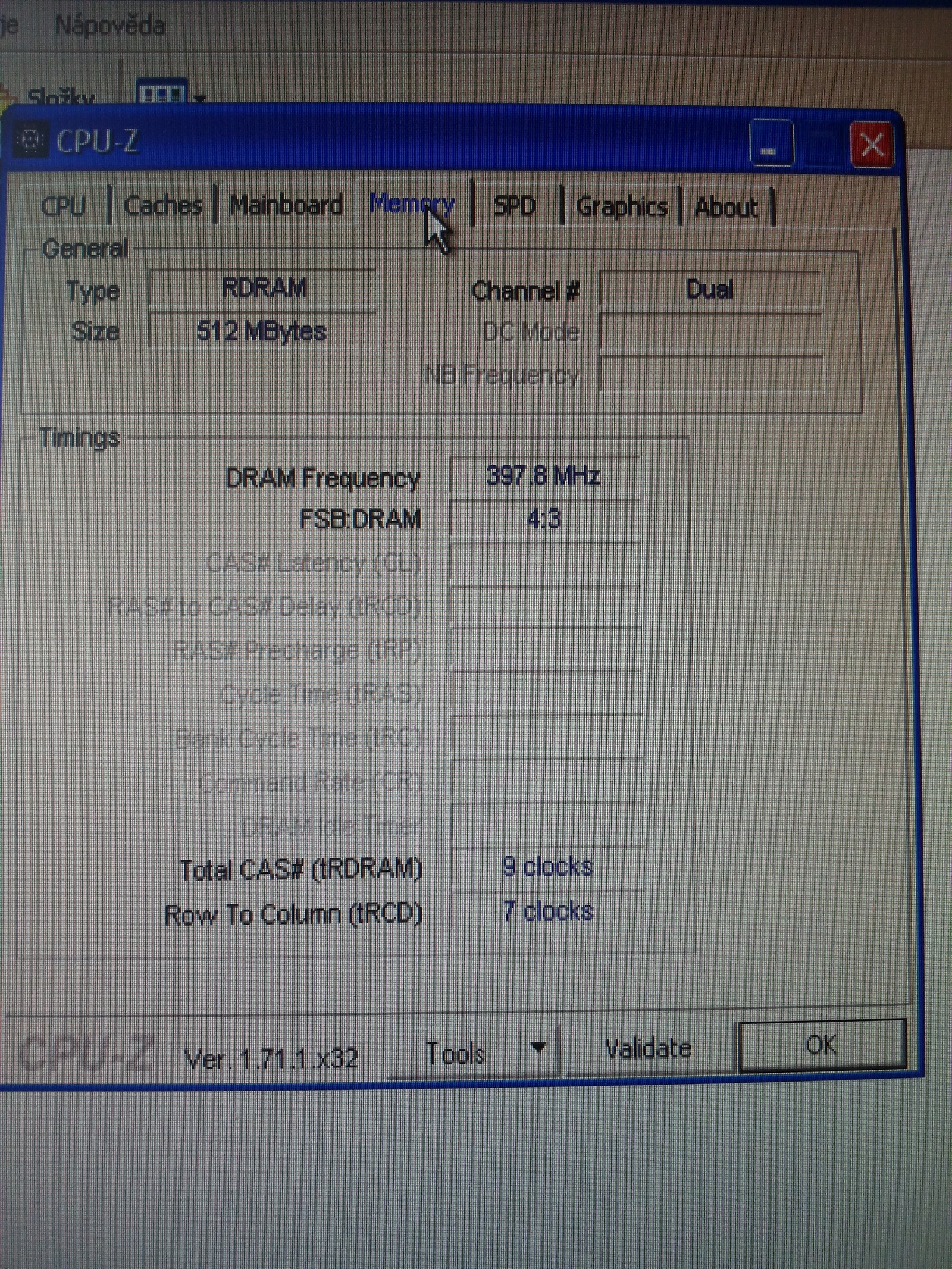

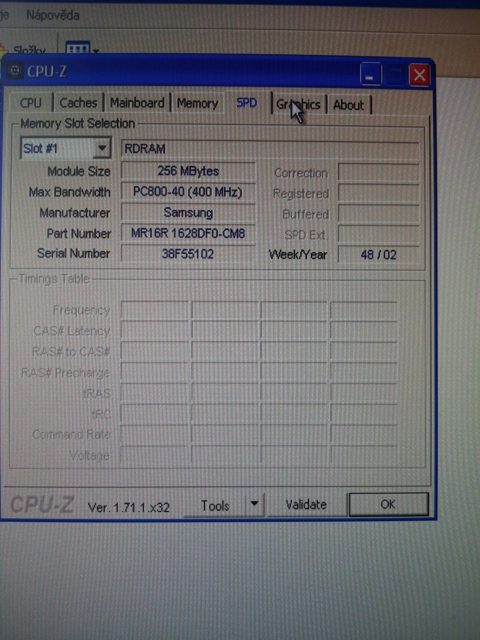

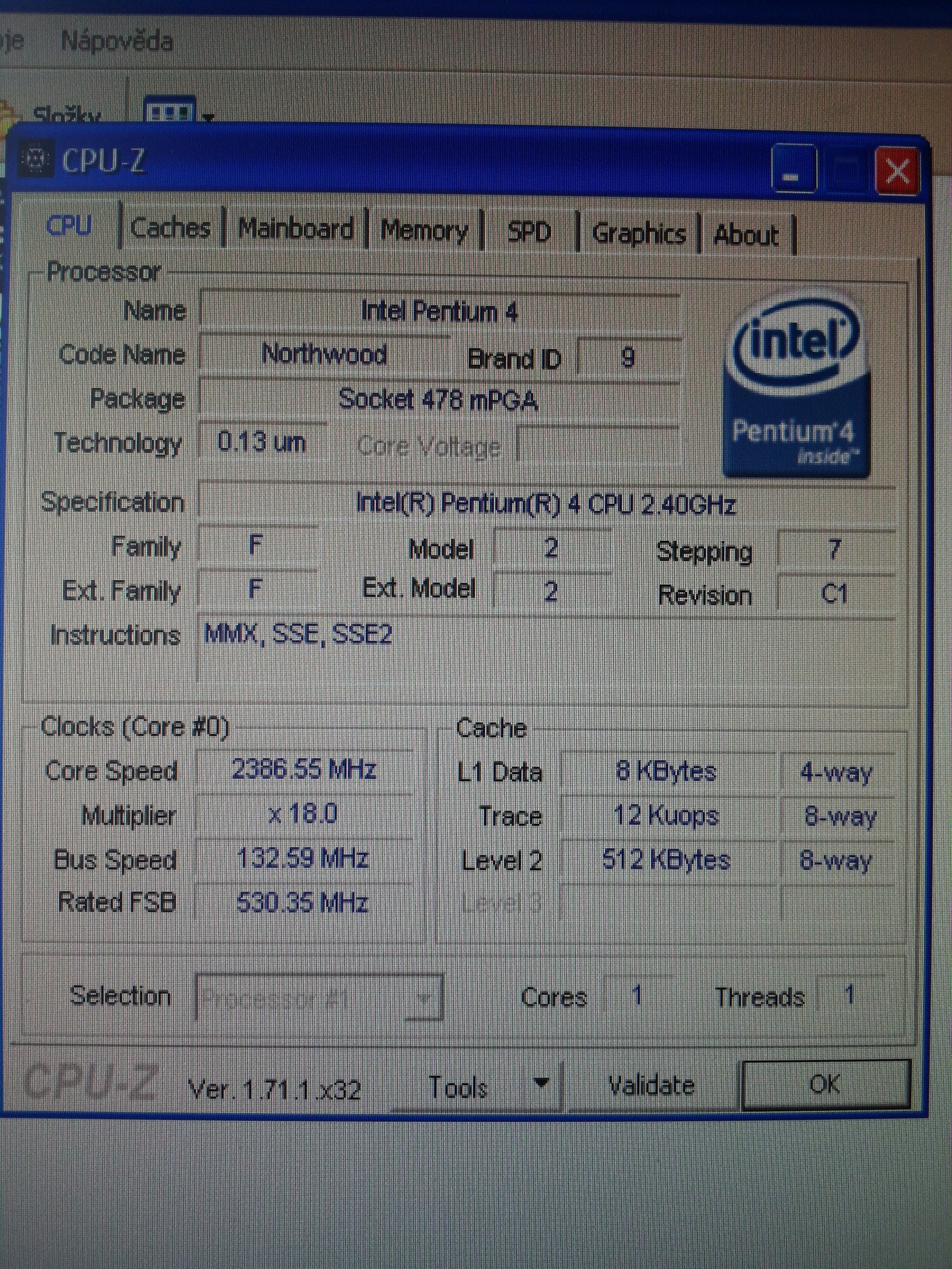

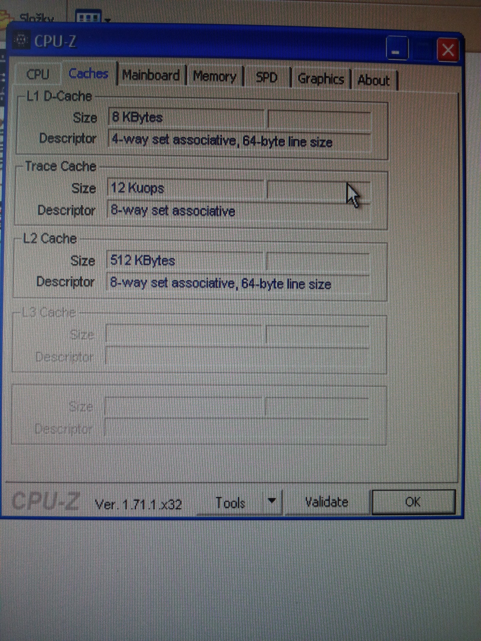

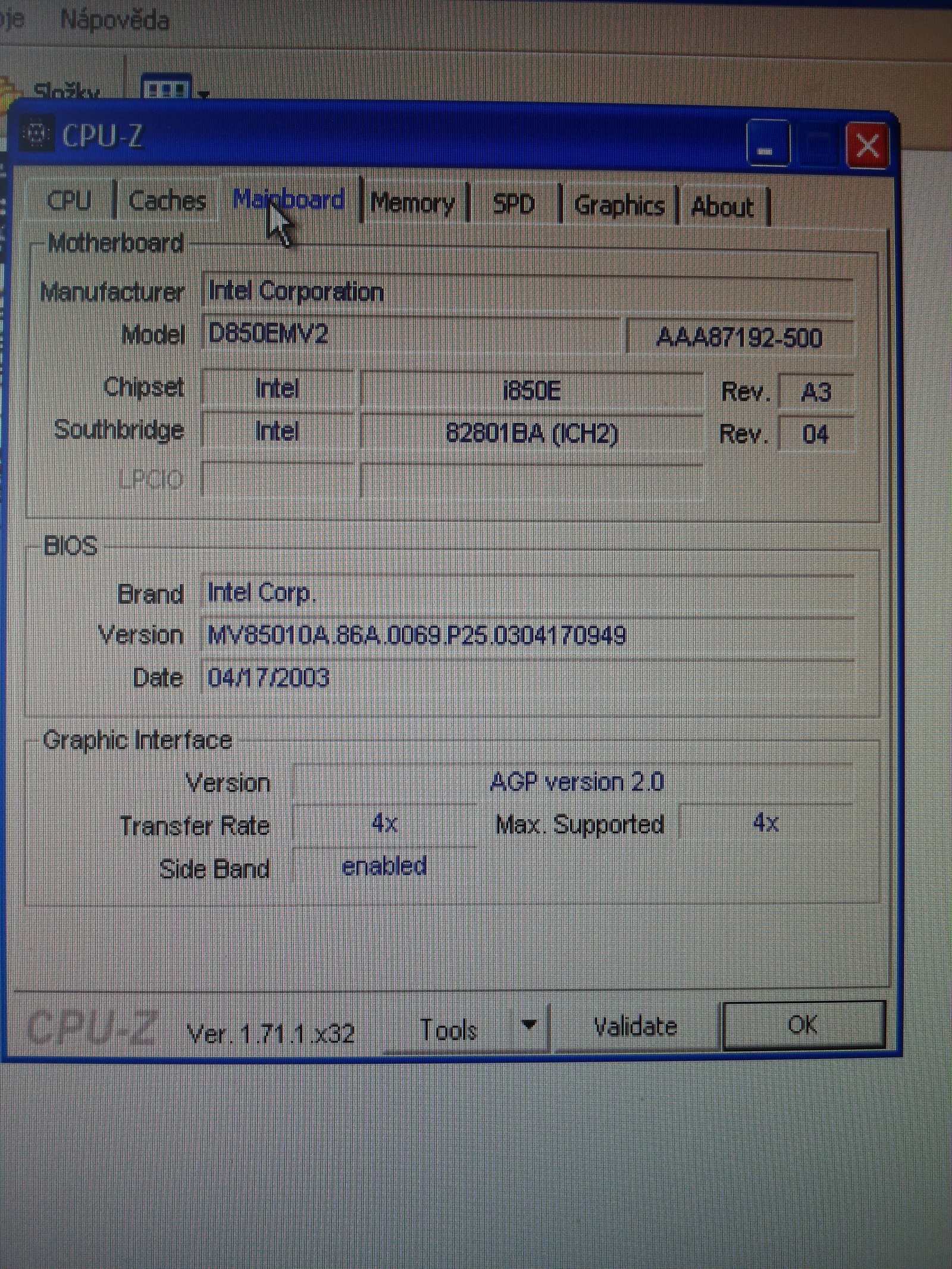

Zdravím, mám dost starý PC, ale rád bych ho ještě pár let udržel naživu. Nyní to vypadá asi tak, že když PC zapnu, během 1 - 2 minut je zaplá plocha a jsem ve winech, pak se ale dalších 30 - 45 minut šíleně načítá, asi po těch 45 minutách už jede tak, jak by ASI měl. Jsou tam Win XP, už teď je tam jen pár základních programů.. žádné hry, programy na úpravu videí a fotek atp.. čistě jen prohlížeč, antivir a TuneUp, jak říkám, jen základ. Rád bych ho chtěl přeinstalovat, ale zároveň i něco vyměnit. Každopádně nevím, jak a co by tam šlo.
Představoval bych si to asi nějak takto. Pokud to půjde, tak dát lepší grafiku, paměť RAM a možná i disk. Taky přesně nevím, kolik celý Windows zabírá, ale zdá se mi, že 20GB na disku, kde Windows je, asi nestačí.
Dám zde pár snímku popisující sestavu. (Omluvám se za kvalitu, ale neměl jsem možnost vyfotit to jinak)

Já bych do toho nic nevrážel, to je tak šíleně zastaralý, že to nemá ani SATA rozhraní pro koupi disku. Šetřil bych a jestli je to jen na net, sáhl bych klidně po Pentiu G3258, které se dá i snadno nataktovat na vyšší výkon na desce H81, takže se to dá celkem hezky sestavit za méně peněz.
Sestava v profilu.
Příspěvky: 55024
Re: Starý PC - upgrade
Příspěvekod petr22 » 02 kvě 2015 11:31
Nejjednodussi je navstivit sberny dvur a prohrabat tam ty jejich krabice, urcite se tam neco najde.
Davat jakekoliv penize do DDR1 RAM, AGP grafiky a IDE disku nema podle me smysl, ten pocitac je stary cca 12 let.
Nejvetsi smysl ma rozsirit pamet na 2 GB, 512 MB je nepouzitelne, to by vyresilo problem s tim dlouhym nacitanim cehokoliv. Ale pouze pokud to bude zadarmo nebo za dve tri piva.
Vzhledme k tomu, ze ten procesor nema sanci prehrat ani videa na Youtube v lepsi kvalite ma vetsi smysl investovat cca 3-4 tisice, za ktere se da poridit nova zakladni deska, procesor, pamet a zdroj, coz ale prinese desetinasobne vyssi vykon procesooru a osminadobne vetsi pamet.

Jestli tomu chceš nějak pomoct, tak leda instalace nějakého jednoduchého a nenáročného OS (co si budem povídat XP se všema záplatama atd taky nejsou taky docela těžkotonážní), viděl bych to na nějakou odlehčenou verzi Linuxu, ale nepočítej s tím, že to bude někdy nějak výrazně lepší, prostě je to starý PC a za to, co bys dal do grafiky, RAM a HDD a zvedl výkon možná i 5% tak můžeš pořídit už novější celek a budeš mít výkon několikanásobně vyšší...
