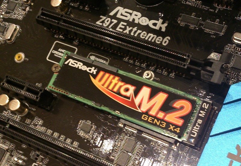

Ahoj, mám již delší dobu ve svém PC SSD OCZ Agility 3. Nedávno jsem však postavil nějaké PC s Intel 535 a Samsungem 850 Pro. Ten rozdíl nabíhání OS je neskutečný a i práce na PC je o dost svižnější. Koukal jsme tedy po nějakých novějších SSD a vybral jsem buď ten Samsung 850 a nebo jsem koukal na SSD které nejedou přes SATU ale třeba přes M.2. Zjistil jsem ale, že moje základní deska to asi nepodporuje. Někde jsem se ale dočetl, že M.2 je jen druh PCI-E a jsem z toho trošku zmatený. Chtěl bych se tedy zeptat jaký na to máte názor, jestli se vyplatí kupovat disk třeba Intel 600p + AKASA M.2 SSD (vychází levnější a rychlejší) do PCIe abych ho mohl připojit, nebo koupit klasický do Saty.

Co se týče rychlosti, tak jsou všechny SATA disky víceméně stejné. Pokud chceme něco rychlejšího v podobě M.2 disku, tak z těch levnějších jedině Samsung 950 PRO + kryoM.2 nebo hodně dobře větranou skříň pokud bude v M.2 slotu. Běžné použití jako kancelář + hry by měl zvládnou bez throttlingu. Pak až Intel 750 a vyšší.

Koukni mezi PCI-E sloty. Pokud to tvoje deska podporuje najdeš tam konektor jako na obrázku.

Díky moc, tak ten konektor tam přesně nemám .. :D Ale jak jsem koukal, tak se dá jednoduše koupit za 500 do PCI-E

Obávám se přídavný řadič bude pomalejší než konektor na desce. Na rychlý start počítače stačí i SSD do standartního SATA rozhraní.
