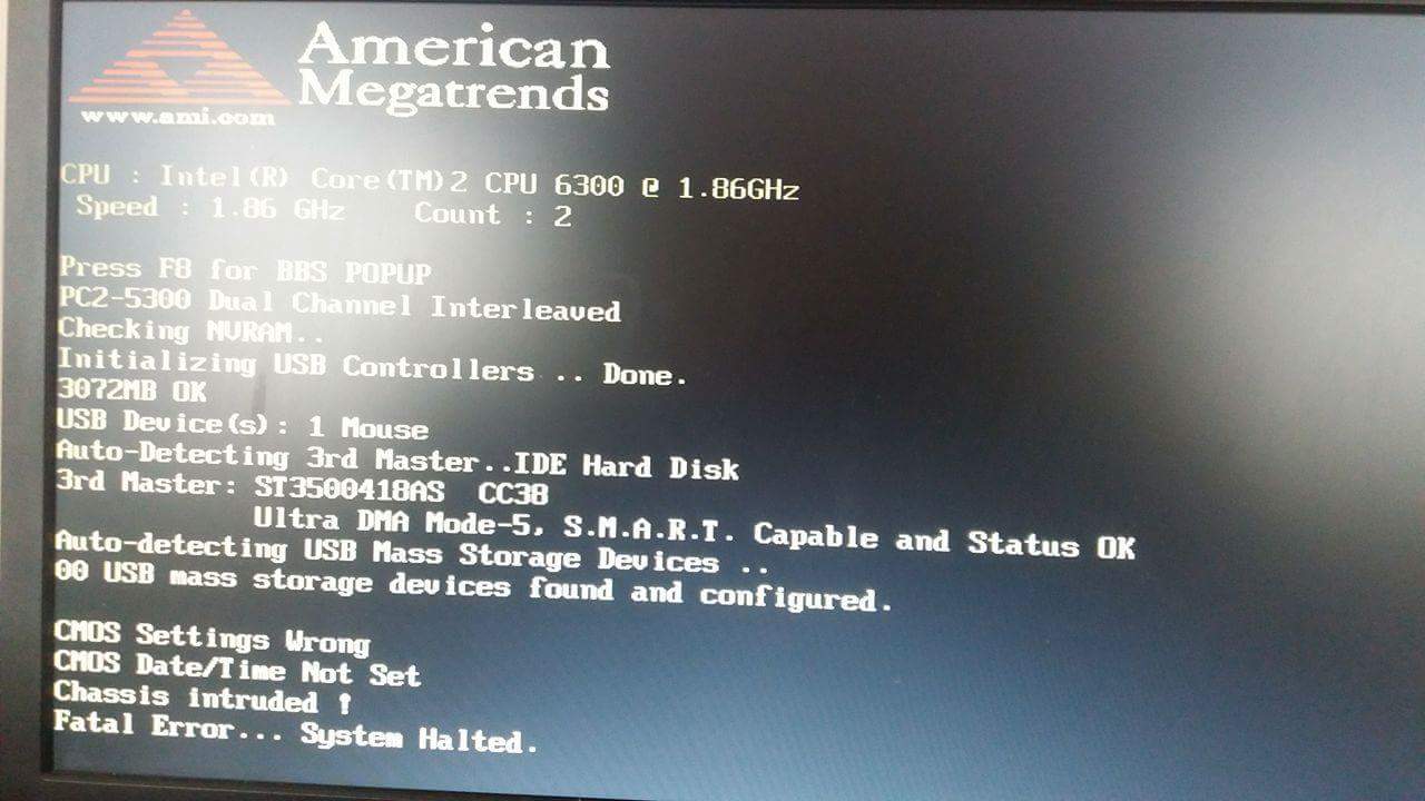

Zdravim,
Mam problém s pc, které pri startu napise toto:
Zajímalo by mě, co s tím udělat... ja jsem vyndal cmos baterku a tim resetl bios, a pise mi to to, co je nahore, tak nevím... navíc pripojena klávesnice je připojená a nefunguje...

To jsi to moc nevylepšil. Pokud se dostaneš do BIOSu zvol Standard, či Defaults, nebo něco podobného. Je to v BIOSu různé podle firmy.

Možná budeš potřebovat PS/2 klávesnici, poohlédni se na půdě nebo ve sběrném dvoře. Tu tvojí připojenou přes USB pak v BIOSu zapneš a bude fungovat.

Ty jsi vytahl baterii napajejici BIOS a divis se tomu, ze nemas nastavene datum a cas, coz prave zajistuje ona baterie? Staci nastavit cas a datum v BIOSu.
