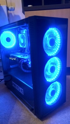

Skříň na první pohled zaujme svými ventilátory. Každý má 9 lopatek. Uvnitř rámečku je pásek se 33 LED. Díky němu mají ventálátory výjimečný vzhled. Ventilátory mají jeden 3pin konektor, ale dají se také připojit pomocí Molexu. Molex má své opodstatnění. Díky LED pásku mají ventilátory vysokou spotřebu, protože vyžadují až 0,48 A. Levné základní desky by tedy nemusely všechny čtyři ventilátory uživit.
Skříň má na svou cenu slušnou podporu AIO vodních chladičů. Dopředu se bez problémů vejdou až 360mm radiátory a zadní pozice pojme jeden 120mm radiátor. Custom loop by se do této skříně také vešel. Pokud však máte peníze na custom vodníka, nebudete si (doufám) kupovat skříň za 1500 Kč. Potěší i komora pro zdroj, která skryje téměř všechny kabely.
Specialitou této skříně jsou dva kusy tvrzeného skla. Jedno slouží jako bočnice. Má tloušťku 5mm a je ztmaví pohled do skříně. Druhý kus je vepředu. Zcela blokuje přísun vzduchu pro tři přední ventilátory a po pár minutách hraní je bedna na dotek teplá a komponenty uvnitř mají vysoké teploty. Sklo jde naštěstí odmontovat. Doporučuji to udělat v každém případě, protože s nasazeným předním sklem ve skříni není absolutně žádné proudění vzduchu. S odstraněným sklem má skříň parádní airflow a komponenty mají slušné teploty i když ventilátory běží na minimálních otáčkách.

Přední sklo tétk skříní opravdu škodí. Po 10 minutách ve 3D Mark Fire Strike se teploty součástek zvýšily přibližně o 15°C. Celá skříň se začala ohřívat, protože jeden zadní ventilátor zkrátka nestíhal vyfukovat nashromážděný ohřátý vzduch. To se projevilo i na teplotách ostatních součástek. Teploty SSD disků se během tak krátké doby zvýšily o 6°C a HDD o 10°C. A to jsem netestoval žádné komponenty náročné na chlazení. Kdyby tam byl přetaktovaný Ryzen 7 a třeba GTX 1080 Ti, teploty by byly mnohem horší.

To co za genialneho cinskeho ci ceskeho inziniera dal predne ventilatory pod sklo? Kebyze tam su aspon dierky v mriezke ale to by vyzeralo fakt divne. Podla mna za tu cenu uplne vyhodene peniaze

Sonic1SVK píše:To co za genialneho cinskeho ci ceskeho inziniera dal predne ventilatory pod sklo? Kebyze tam su aspon dierky v mriezke ale to by vyzeralo fakt divne. Podla mna za tu cenu uplne vyhodene peniaze
Nikdo. Otvory pro vzduch jsou na boku.

Ty otvory jsou falešné :D

To bylo samozřejmě myšleno jako vtip, já měl na mysli ty mezery z nedolíhajícího panelu, jak je na fotkách vidět :-P .
Dodatečně přidáno po 1 minutě 7 vteřinách:
Btw. ve spodu předního panelu není díra?

Je, ale i nestačí pro tři ventilátory.

Adys301 píše:Ty otvory jsou falešné :D
Tak to potom nechápu! Co se zeptat výrobce, kde se nasává vzduch? :evil:

Nechápu verdikt, je tu obrovský problém s airflow (to je na PC case jedna z nejdůležitějších věcí), takže by si skříň zasloužila minimální hodnocení...
Je sice hezké, že odebráním skla se situace výrazně zlepší, ale je to vůbec možné brát jako řešení? To mám mít na stole/pod deskou stolu točící se ventilátory bez jakékoliv "ochranné vrstvy"? A co prach?
Evolveo jen dokázalo, že stále vyrábí šmejdy...

Kupující si asi musí ty falešné otvory sám proděravět :lol:
