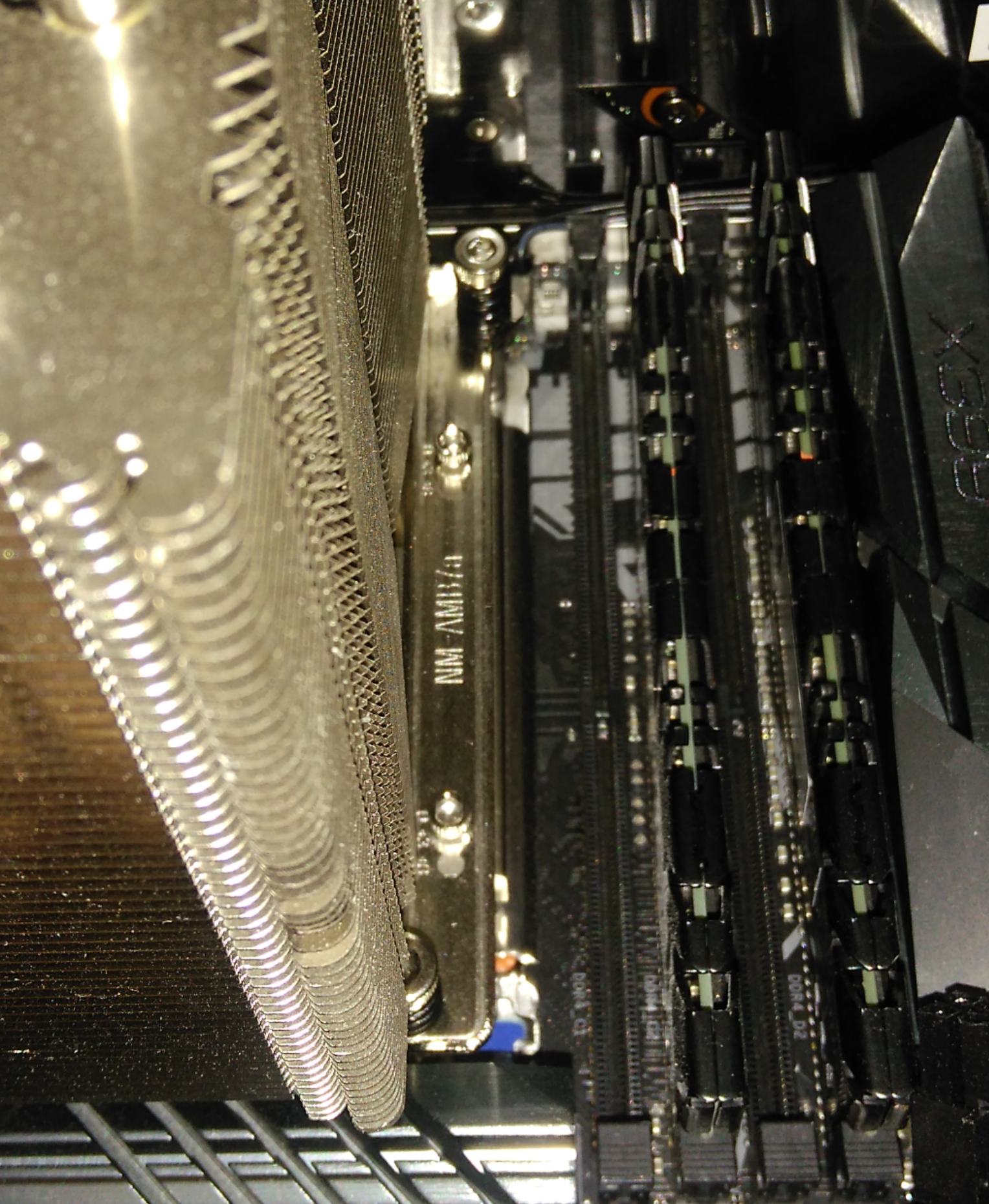

Také jsem o LiqTechu 360 TR4 uvažoval, ale zatím jsem spokojen s Noctua NH-U14S TR4-SP3. Osobně mi ty starosti s vodou za ten případný OC rozdíl nestojí. Co by mne zajímalo jsou výsledky při použití tekutého kovu místo pasty (pokud to CPU/chladič snese).

Přijde mi, že usazení socketu a DIMM slotů je podobné jako na mé X399 Taichi. Ta základna Noctua chladiče snad socket CPU nepřesahuje. Druhá strana je skrytá pod FANEm, ale mezera asi bude podobná.
http://www.monitos.cz/tmp/taichi_x399_noctua.png
Mám zatím osazeno 4x 8GB G.SKILL Flare X 3200CL14, které patří mezi nizke DIMMy.
