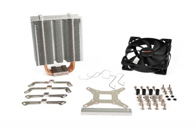

Jenze tohle je Intel.
Ctverec otocis, obdelnik neotocis.
Leda ze by byla v baleni druha sada klipu, ktera je podstatne delsi a na fotce
celeho baleni ji nikde nevidim.
Na Redditu take resi jak to namontovat otocene s shodli se na tom ze to takhle nevadi.
Pokud tam nekde jsou delsi klipy na kterych drzi ta prezka, tak je tam dej a melo by to jit
namntovat otocene o 90 stupnu doleva.

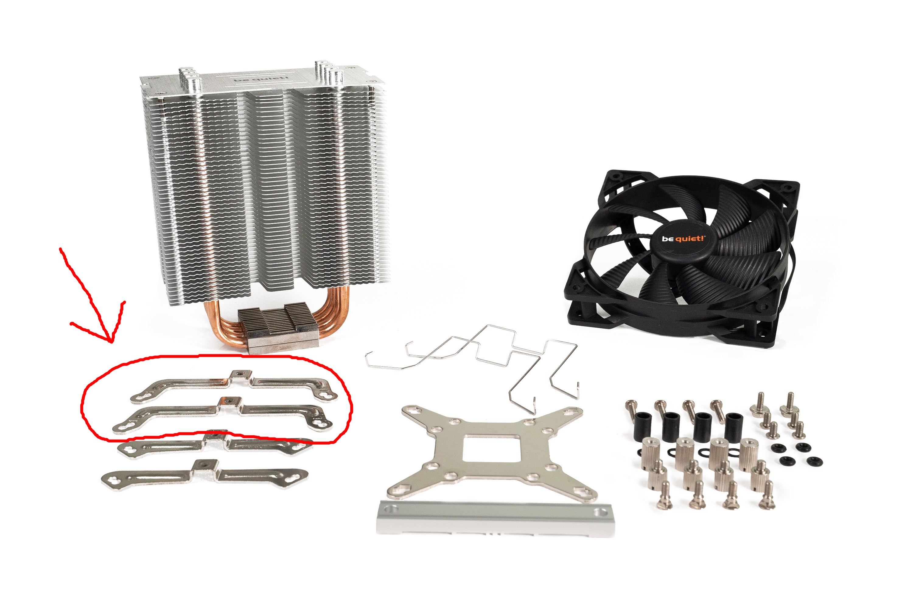

ale kulový, dyk ten Dark Rock montuje na AM4 desku... v balení je totok, podstatný sou ty víc zahnutý plechový packy...

já tam totiž během chvilky přidal eště další video, příspěvek tedy upraven a smazaný to matoucí Intelácký video... na AM4 sou ty zvýrazněný packy, na Intel ty pod nima...

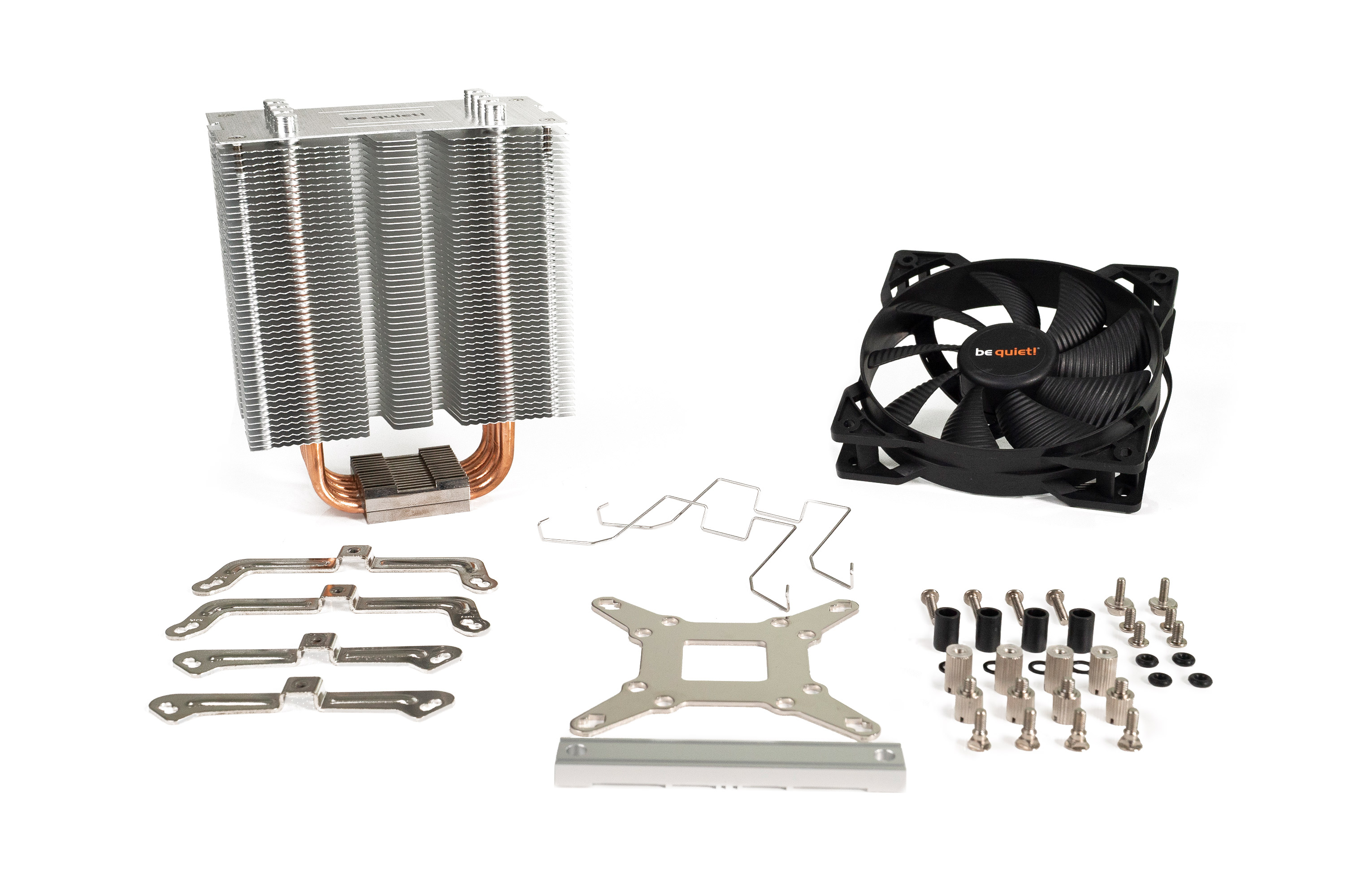

Ale já mám Pure rock a ten ty zakrouzkovane vůbec nemá
xbs
Příspěvky: 19490
Registrován: prosinec 17
Re: Kabel se dotyka chlazeni
Příspěvekod xbs » 03 lis 2018 15:47
hmm, tady to má mít dle obrázku, na CzC to maj bez :?
https://www.bequiet.com/en/cpucooler/532
zkusil bych u výrobce bezplatně zažádat o AM4 kit...
https://www.bequiet.com/en/contact/coolermounting

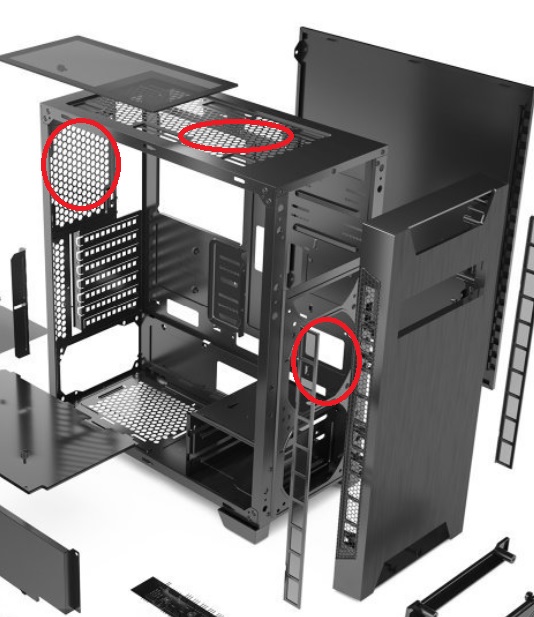

Ještě k tomu chladiči CPU. Pokud ho budeš mít otočený vertikálně a bude tlačit vzduch směrem nahoru (předpokládám, že tam máš skříň perforovanou), tak je třeba mít ventilátor (intake) v čele skříně umístěný tak, aby osa ventilátoru byla přibližně v úrovni grafické karty, vzduch musí jít pod i nad grafickou kartu (a ten ventilátor v čele skříně taky bude potřebovat vyšší otáčky).

Cpu jsem nechal tak, že nasava zezdola a horni fan to vysava ven.

Pokud máš case Silentium PC Armis,tak osaď ventilátory tam jak jsem ti zakroužkoval červeně. Přední nasává a horní a zadní vyfukuje.

Přesně na těch místech je mám, tak snad to bude ok, už instaluji win
