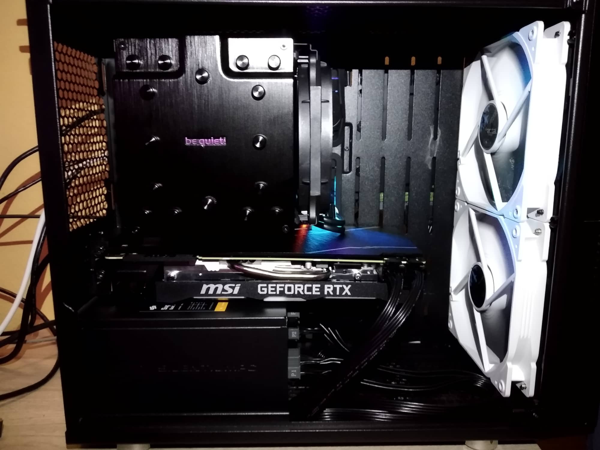

Dobrý den, rád bych se zeptal. Kdyz dam 120mm ventilator konkretne Fractal Design Prisma SL-12 jeste dozadu za cpu chladic jako exhaust jsou teploty cca o 10 stupnu horsi. Cim to je? Je tenhle ventilator nevhodny ? Mel jsem ho pripojeny do aio pump konektoru nemuze to byt tim ? Prostor mezi chladicem a ventilatorem byl cca na vlozeni dlaně. Umisten byl spravne tak aby foukal ven.

Zadni ventilator je tam podle mne zbytecny.
Mel bych spis obavy z grafiky - jak ma chladic na grafice fungovat, kdyz je tesne u zahrateho zdroje,
ktery ucpava sani vzduchu ?

Díky grafiky jsem si vědom. Už mám objednán blower grafiku(aby přesahovala zdroj) za kterou jí vyměním. I když kupodivu běží asi jak má 79c což je pro ni normálni, ventilátory ji taky neběží na moc %

Mohlo by to být tím, že ti ventilátor chladiče cpu fouká dovnitř skříně a zadní ventilátor ven ze skříně. Tím se v místě chladiče vytvoří podtlak, který nasaje horký vzduch z grafiky. A teplota cpu stoupne.

Ja bych spis investoval do vetsi skrine.
Ty nekolika mm vzdalenosti nebudou delat dobrotu.
Ta kombinace zdroj-grafika-chladic cpu je tam jak sendvic.

Blower si myslím bude ještě horší. I když bude mít přístup ke vzduchu, má tak malý pasiv že to podle mě nezvládne vykompenzovat. Ale rozhodně jsem zvědavý, jestli se to potvrdí - nezapomeň nám tu napsat, jak to dopadlo :)

ok dam vedet, malou skrin mam z duvodu ze pc pouzivam i ve fotokoutku, takže na prenaseni/převážení je to vyhoda, zatim vypada že to bude ok :)
