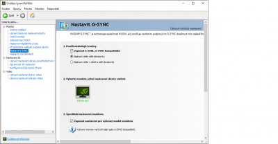

Pokud tvůj monitor není přímo v seznamu podporovaných, zaškrtni v záložce "Nastavit G-Sync" Enable settings for the selected display model. Ne všude to ale musí fungovat, v pár hrách mi to obraz naopak trhalo.

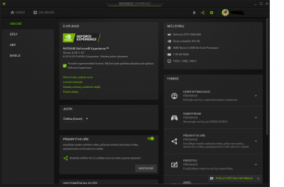

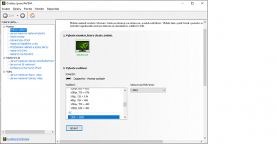

HappyMental: Posílám v příloze screeny jak to mám, ale já si myslím že to mám všechno dobře...

Máš to csko ve fullscreenu? Jestli tam máš borderless nebo windowed tak musíš mít ještě zaškrtnutý bod Zapnout režim v okně a celé obrazovky.
