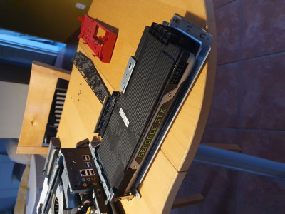

Dobrý den,prosím o radu-jsem v tom amatér : Mám stávající grafickou kartu nvidia GE Force GTX 970 a chtěl by ji vyměnit za ASUS TURBO GeForce RTX 2060S 8G EVO.https://www.alza.cz/asus-turbo-geforce- ... .Stávající karta má připojení 2x6pin ale nová má 1x8pin ! Půjde to prosím nějak propojit ? Posílám foto kabeláže v PC.Moc děkuji za radu !

Aha děkuji,ale nechápu jak na to.Teď má karta dva konektory (2x6pin) a vedou k ní dva kabely.Nová karta má jen jeden konektor (1x8pin).To jsou oba kabely jen napájecí a mohu je nějak zredukovat do jednoho konektoru? To by mi čtyři kabely zbyly... to nevadí? A které vybrat to je také jedno ? Díky moc !

Moc díky ! Jen pro jistotu - ty vodiče nevedou +/- napětí ? Nemůže se mi stát,že bych je omylem při redukování vyzkratoval?Všiml jsem si,že jeden konektor mám červený a druhý černý- tak obvykle bývá značena polarita.

Co to je za zdroj ? Není náhodou ta červená koncovka napájení v provedení 6+2 pin ? (viz spodní foto)

Dobrý postřeh, je to tak. Pak není potřeba redukce.

Přesně tak, zapojit do grafiky 6+2 pin a měla by fungovat...
