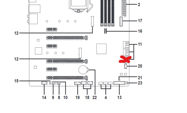

ty teplotní čidla mají konektory vedle RAMek, mezi RAM a konektory pro větráky ... to najdeš ... číslo 7

riki naznačuje, že pokud zapojíš ten větší M.2A nahoře jako pcie, nevypne zádný sata konektor, pokud zapojíš ten spodní M.2, vypne se sata 4 a 5 ... to jsou ty dva spodní konektory

sata 4 a 5 asi stejne nevyuzijes.
s bidou vyuzijes >= 2
takze to nech jak to je klidne a disk zapoj do SATA 1, event. druhy disk do 2

Ale tu nešlo o to ,koľko bude mať zariadení a koľko ich využije.Port SATA 4 môže použiť , aj keď bude mať iba jeden disk.Len upozornenie , keď ho použije a bude problém, tak aby vedel prečo.
