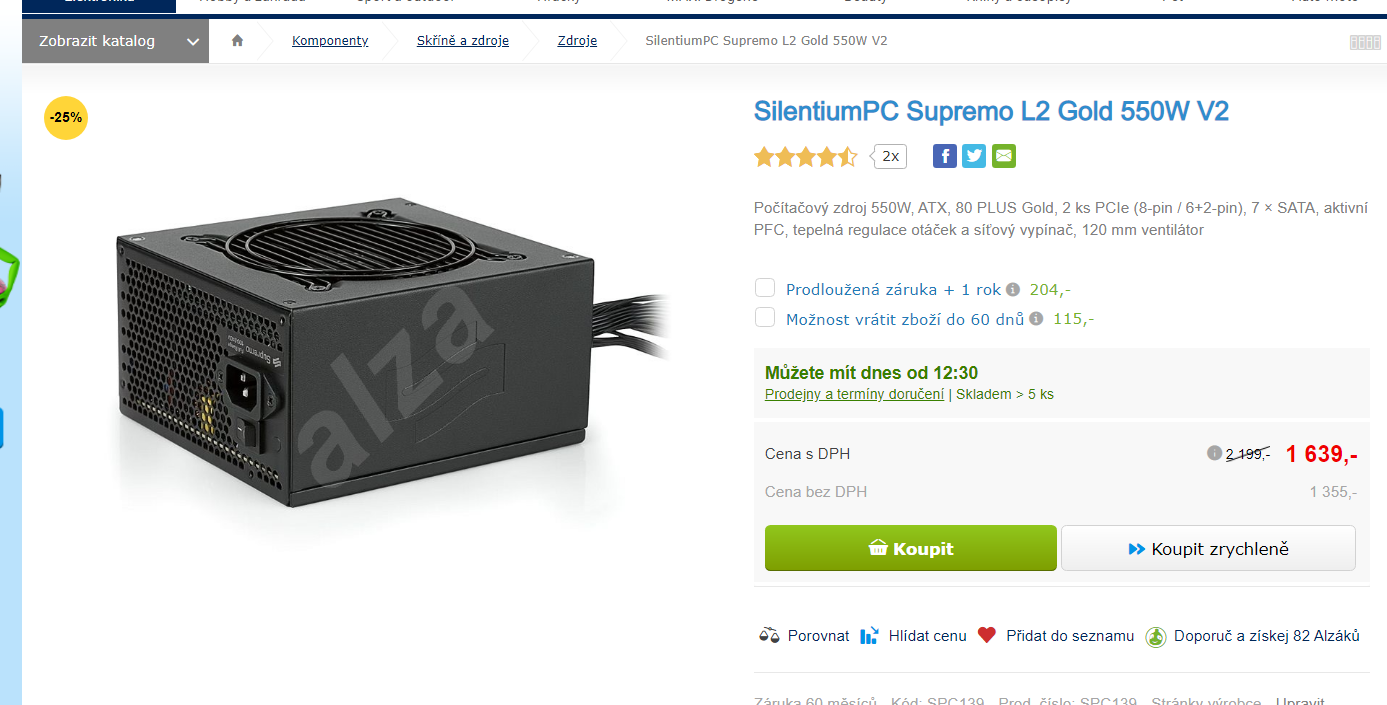

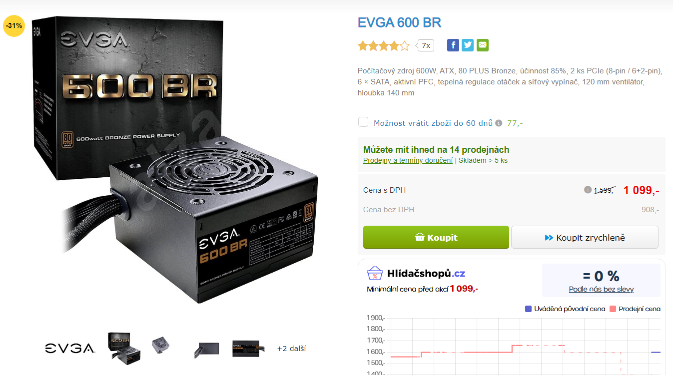

Ono tady ta EVGA GeForce GTX 1660 SC Ultra GAMING je budgetově asi nejvíc co můžu dát, takže čistě osobně co byste si vybrali na mém místě vy?
https://www.alza.cz/evga-geforce-gtx-16 ... 851071.htm 9 590Kč
https://www.alza.cz/gainward-geforce-gt ... 701054.htm 10 999Kč
https://www.alza.cz/evga-geforce-gtx-16 ... 846465.htm 11 999Kč
Protože by taky ještě šlo ušetřit na zdroji, protože zdroj EVGA je k té grafice za 11 999Kč zdarma, tak se chci zeptat, jestli radši tu za 9 590 se zdrojem SilentiumPC nebo tu za 11 999Kč s tím EVGA 600W, Tudíž ten první je za plnou cenu, ten druhý by byl zdarma, ale nevím jaký je ten zdroj a radši bych osobně dal tu grafiku za 9590 s tím silnějším. Ale nechám si poradit

Té za 9.590 bych se vyhl, má pomalejší paměti.
Vzal bych Ghost a k tomu tento zdroj, ten příplatek se vyplatí
https://www.alza.cz/corsair-rm550x-2018 ... xMQAvD_BwE
skvělý zdroj s desetiletou zárukou, vydrží ti nejméně ve 2 PC, možná víc

Oba ty zdroje jsou takové nic moc, prostě low end, jsou stejně tak nastejno, takže jaký z nich to budeš mít je celkem jedno.

Ono k té Ghost není zdroj, a já už se fakt budgetově nevlezu s tím ghostem a ještě zdrojem, tudíž si myslím, že ta EVGA za 11990 je docela v pohodě, ne?

Ber tu Evgu s tím zdrojem, to bude asi ideál, aspoň když vybírám z toho, co tu padlo.

.. jak píše Michael ... když rozpočet nepustí výš ... když vezmeš tu ne super, můžeš k ní mít ten super zdroj, co Finwe ...
Re: Kontrola Herního Budget PC, popřípadě doporučení jiných komponent
Dobře, beru tu dražší za 11990 s tím levnějším zdrojem a když bude budget tak to někdy vyměním ten zdroj, díky moc
