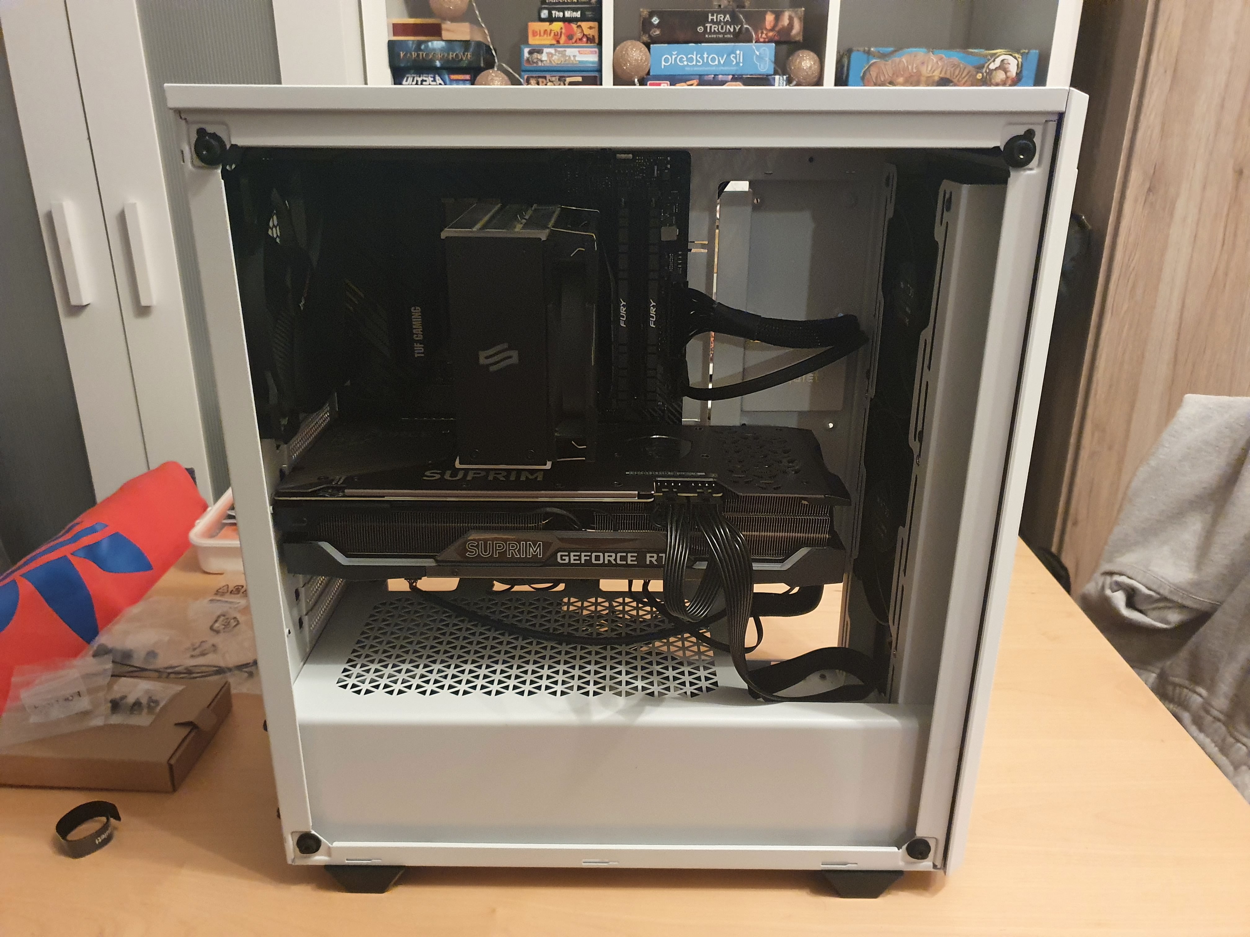

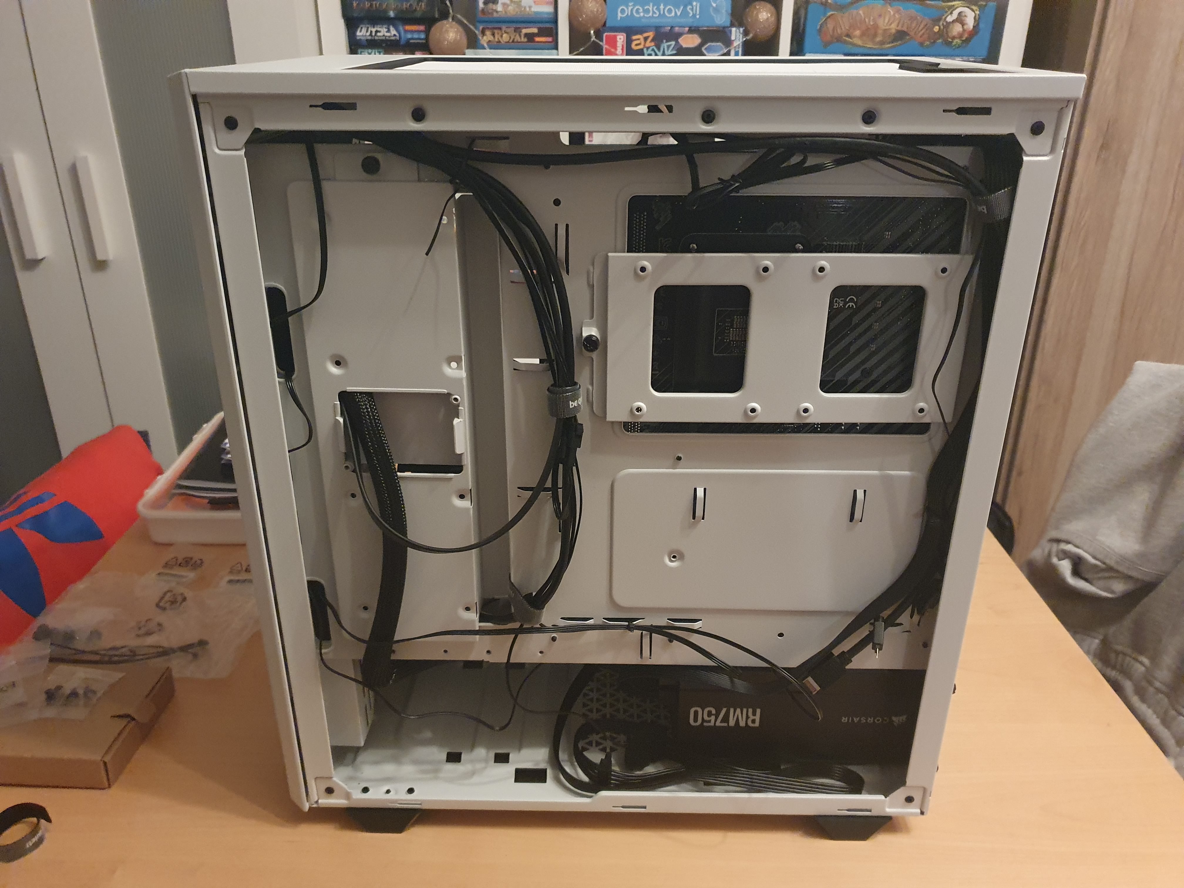

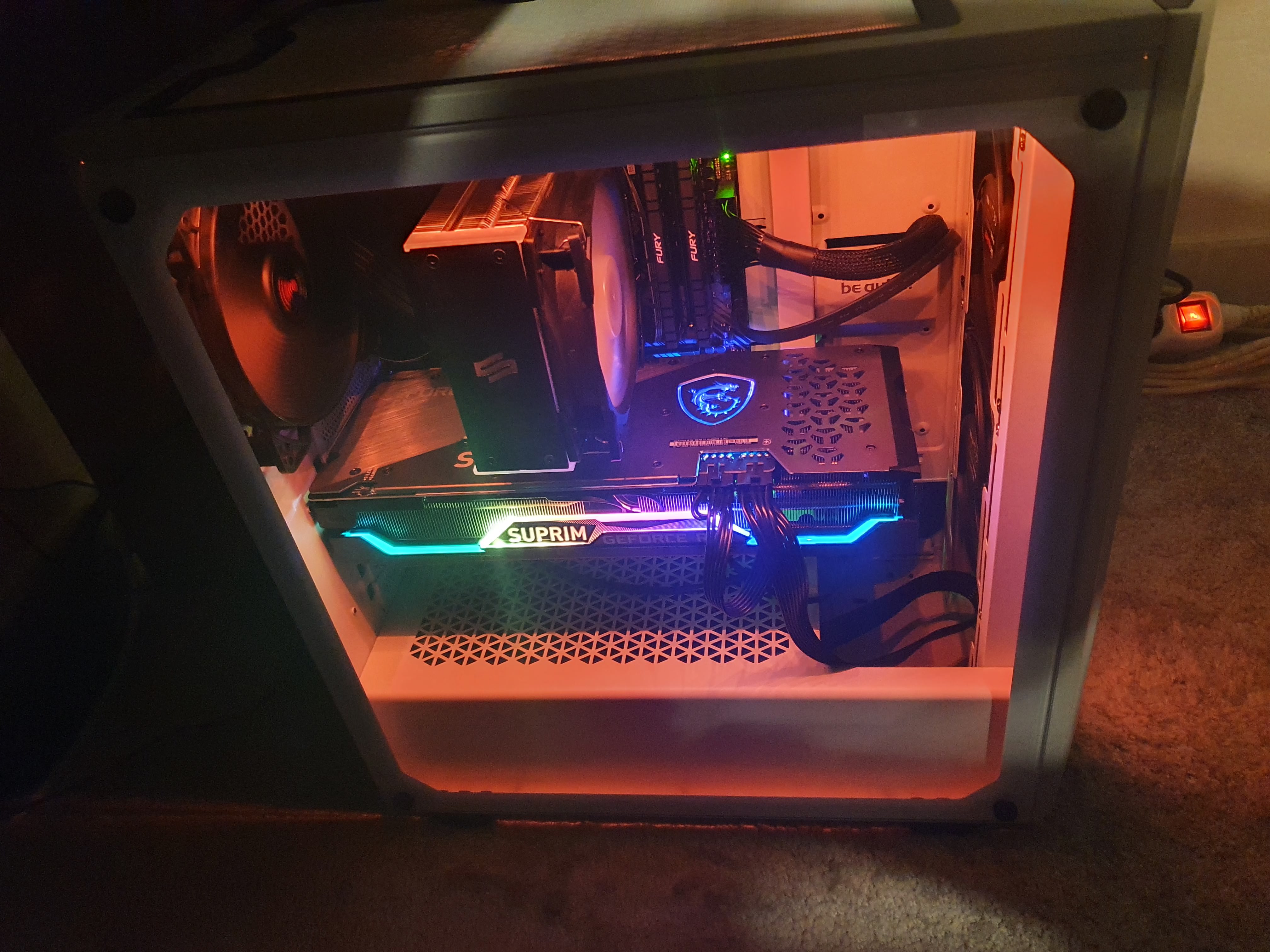

Tak posílám i výsledek,
šel jsem do toho úplně poslepu tak berte ohledy
Re: Zkritizujte komponenty hotové sestavy (TS Bohemia)
Predpokladam podle napisu na zdroji ze zdroj nasava vzduch ze skrine, coz je lepsi, nez kdyby nasaval
vzduch z uzouckeho zapraseneho prostoru pod skrini. Do prostoru kde nasava vzduch zdroj foukaji
vzduch ventilatory na predni strane, tedy to neni zadny horky vzduch.
Nápis na zdroji ja na každé straně otočený jiným směrem a momentálně je umístěný tak, že nasává vzduch právě z toho prostoru pod skříní. Ve videu podle kterého jsem stavěl to bylo ukázáno takto. Ale jako ano, taky jsem si říkal, jestli to ze spoda dokáže brát dostatečně vzduchu. Takže byste ho určitě přetočil?
Ono je toto hodně sporné a spíš záleží na názoru, o tomto se už vedlo plno sáhodlouhých diskuzí a nikdy se všichni nedokázali shodnout, jaké je to správné umístění, spíš jsou dobré obě varianty, ale každá má své výhody i nevýhody, takže si musíš jen vybrat podle toho, jak uznáš za vhodnejší a jak ti to víc vyhovuje.
Hlavně záleží na tom, jestli je zdroj pasivní/semi nebo je ventilátor a chlazení vždy aktivní. Když semipasiv asi chceš aby byl většinu času ventilátor zdroje zastaven, takže ho dáš ventilátorem nahoru, aby měl teplý vzduch kudy odcházet (stoupá nahoru - nevýhoda je, že ti to pak přidává teplý vzduch do skříně, který je třeba ochladit a odsát pryč, takže to chce dobré airflow a ideálně aspoň Gold certifikaci kvůli efektivitě, ať je co nejmíň odpadního tepla), jinak se ti bude teplota ve zdroji zvedat a dřív jebo později se bude muset roztočit i v nízké zátěži, aby se ochladil a teplo odešlo, protože ti bude tou zadní mřížkou odcházet pomalu a moc ho nebude, takže to pak bude potřebovat pomoci.
Hodně zdrojů ten ventilátor ale stejně sepne když je vysoká zátěž a teplota klidně může být nízká, takže to pak je lepší dát stejně naopak nebo tam musíš mít velkou rezervu ve výkonu. Ono se to pak ale stejně otáčí jen pomalu a zdroj s kvalitním ventilátorem nejde moc slyšet, pokud není problém s chlazením a vyloženě ho nějak netrapíš a nepřehřívá se. To tak maximálně setříš ten ventilátor a pak víc vydrží, ale to by se ti nesměl neustále zapínat a vypínat pořád dokola, navíc kvalitní zdroj to má ošetřené třeba zárukou na 10 let, tak toto asi nemusíš moc řešit. No a samozřejmě tu díru kama proudí ten vzduch nesmíš mít ucpanou prachem, takže na to si chce dát pozor a čistit to, ať máš toho vzduchu dost, pokud to přes to chladíš a máš tam filtr co ti chytá prach, aby to pak nebylo tím bordelem vše obalené vevnitř.
