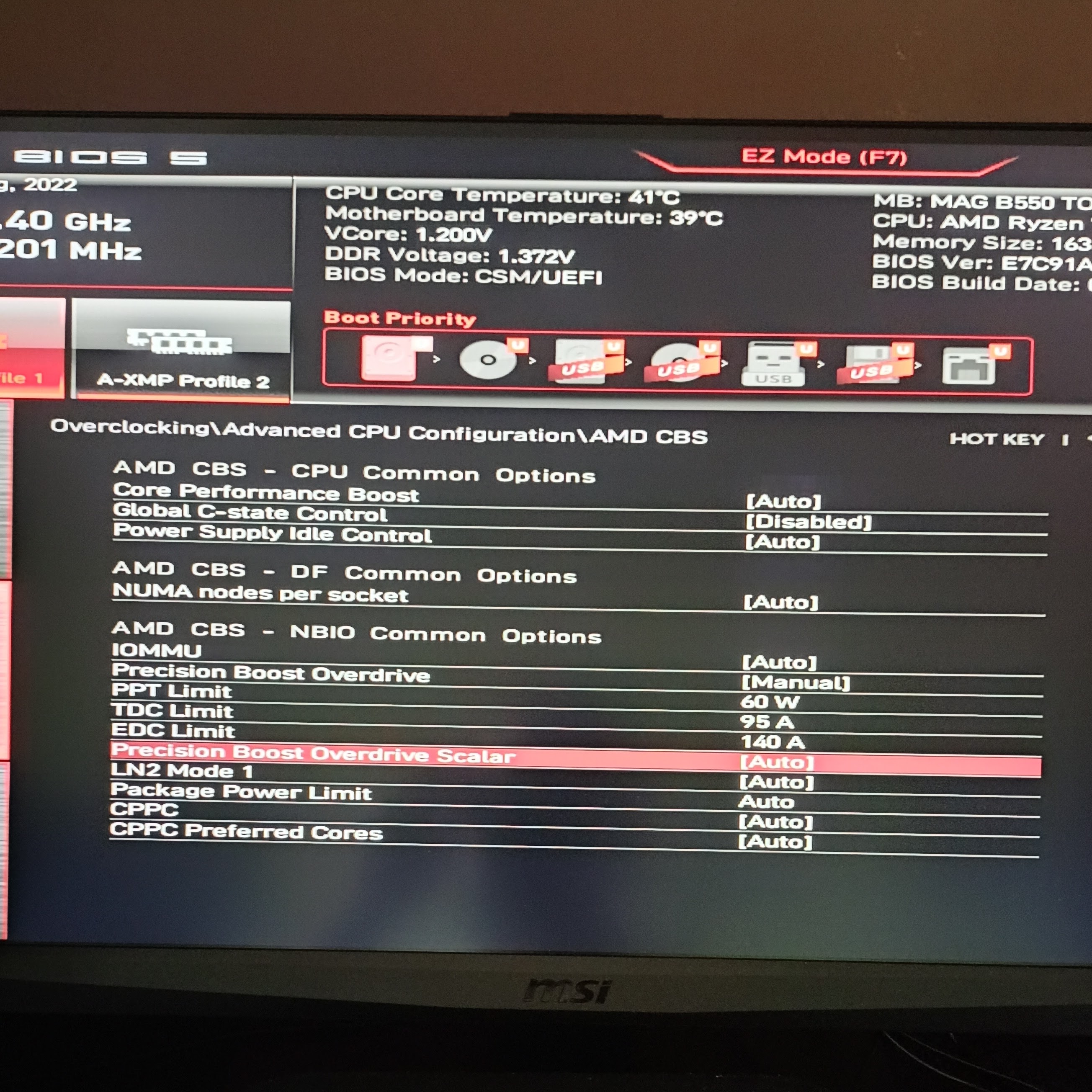

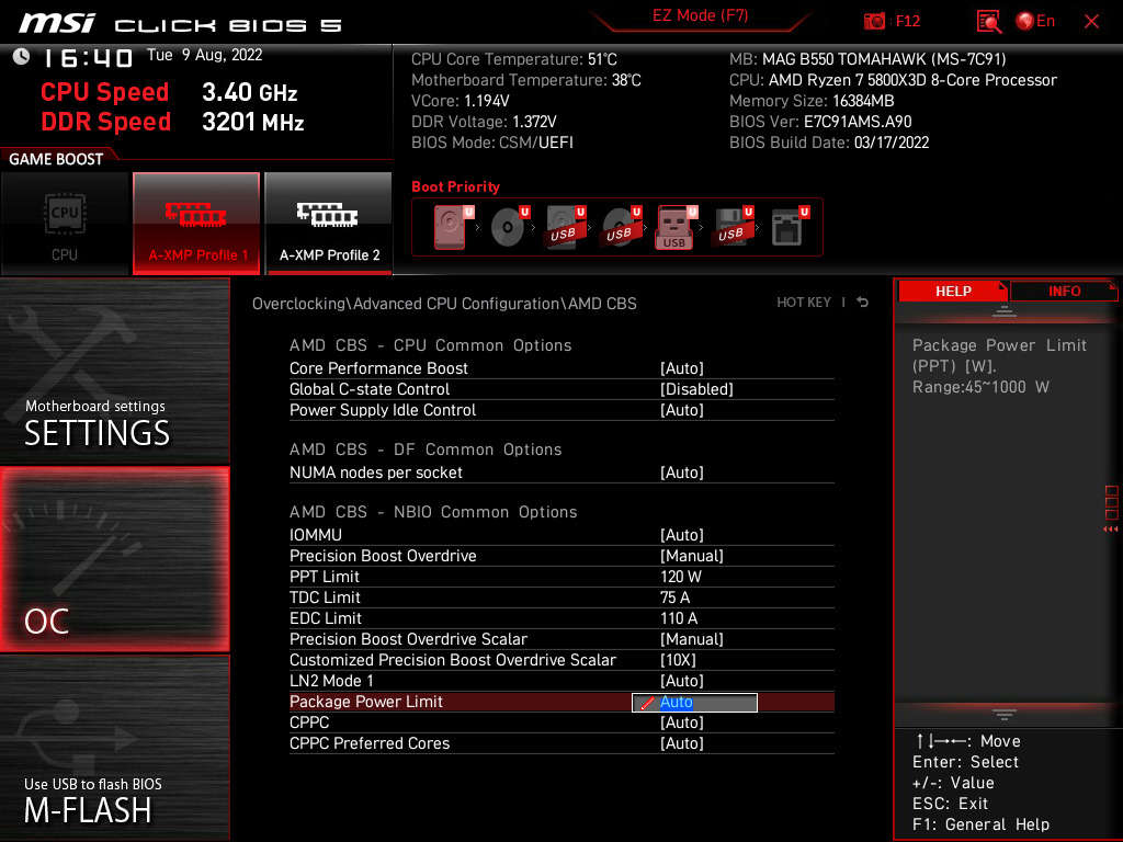

Měl jsem i
Precision Boost Overdrive [Manual]
PPT Limit - 60 W
TDC Limit - 95 A
EDC Limit - 140 A
66 stupňů max, ale takt jen do 4Ghz a velký FPS drop.
Standardně pro AM4 u 105W je nastavený : PPT: 142W
TDC: 95
EDC: 140A

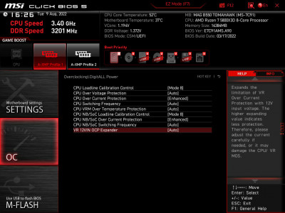

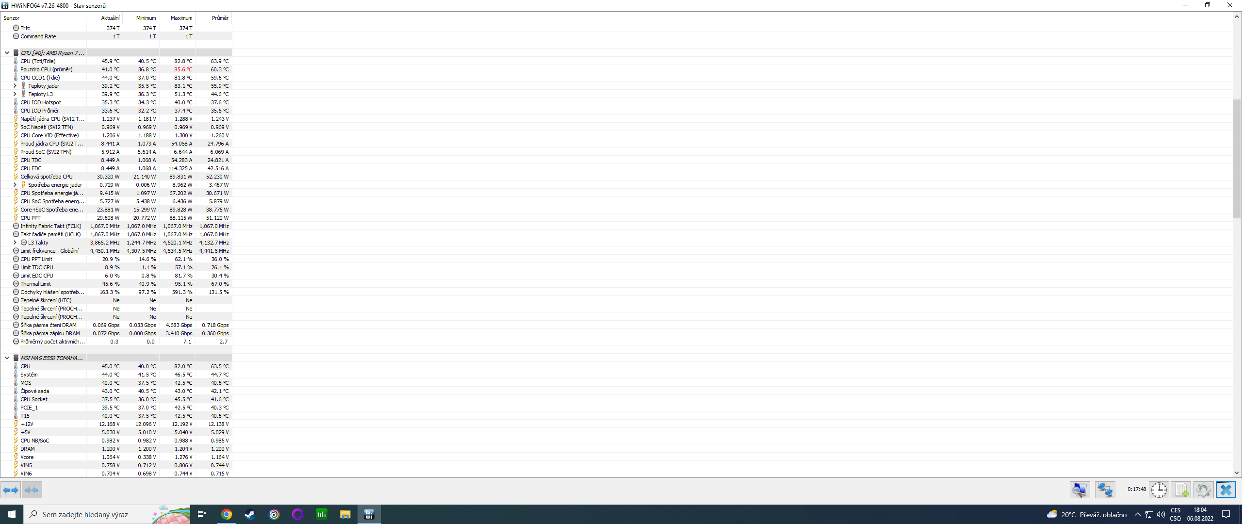

Core voltage musí jít, pošli ještě screen z té obrazovky.

Re: True Fans mého PC : ) Špatné teploty CPU
Měnit voltáž je tuším nějak zakázaný na tomto CPU. Nebo se mýlím?
Myslím přes ten limit právě.

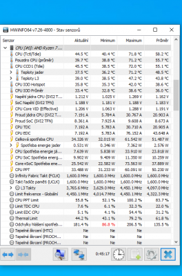

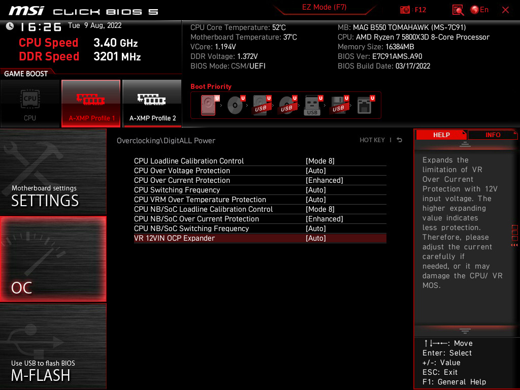

Teď nevím, v čem je problém? Hraješ si s power limitem a ten funguje, nastaveno 60W, CPU měl max 60W.
Napětí to taky vypadá, že si to hlídá, akorát tomu přidáváš přes LLC.
Dodatečně přidáno po 2 minutách 22 vteřinách:
Na novějším screenu jsi nastavil 120W a tam se taky drží?

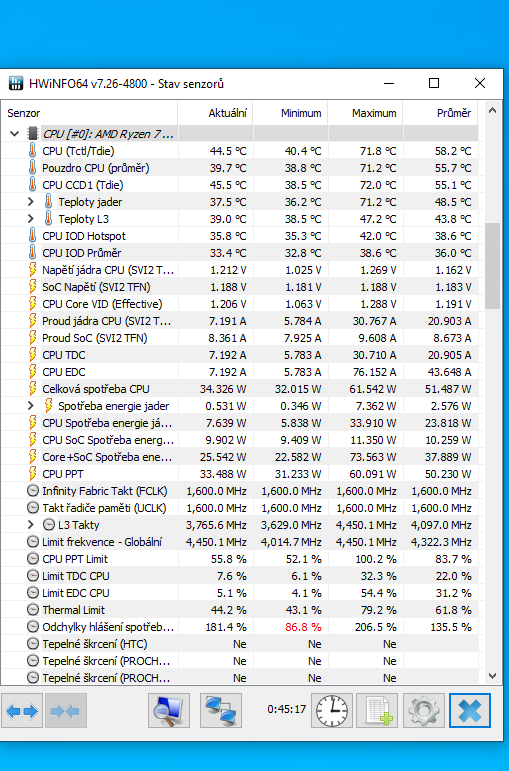

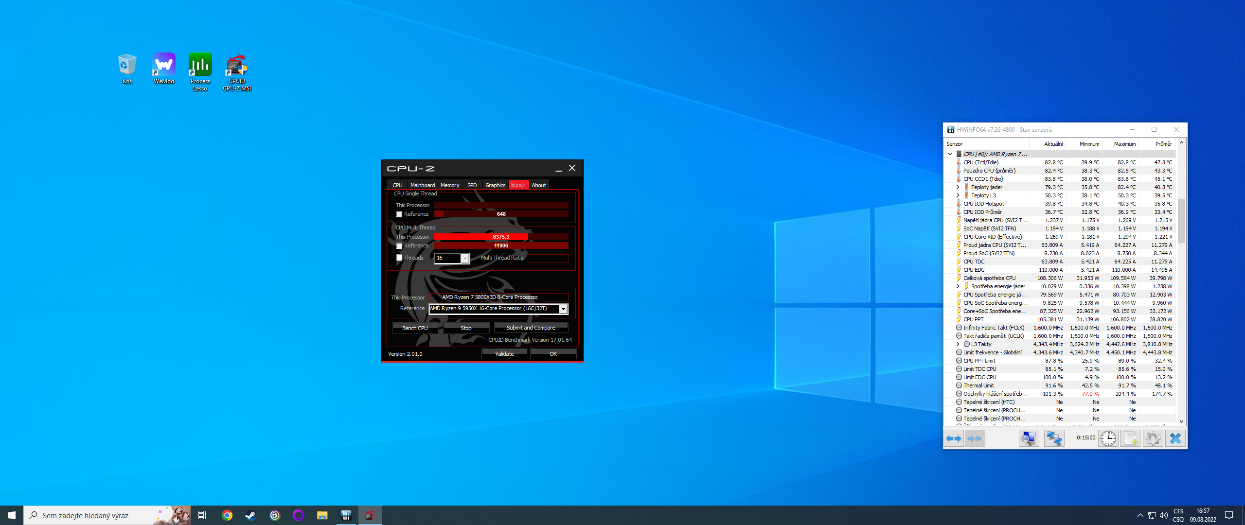

Ale já tem ten limit nechci. Pokud dám 60W, tak to nikdy neukáže 4,5 GHz boost. To, už je jak kdybych zapnul ECO mód.
CPU za 12K a snižovat mu výkon ? Chtěl bych najít rozumné teploty, ale aby neztratilo zase tolik výkon
Koukej, udělám stress. A nechce se mu do 4,5 GHz
Takhle boost nefunguje. A už vůbec ne ten u AMD (ten si někdy dělá hezky co chce
X3D má u většiny běžných činností max all core takt 4450MHz.
Pokud by jádra držely v zátěži hodnotu boostu už nejde o boost, ale základní takt, který nastavíš jako přetaktování.
Btw. ty RAMky jsi ještě nějak upravoval? Že běží na 1.37V místo běžných 1.35V - myslím časování nebo něco, jestli ne, tak jim dej místo Auto normálně 1.35V.
Dodatečně přidáno po 16 minutách 40 vteřinách:
Co se týče teplot, LLC bych nastavil max 6, bez OC klidně 4-5.
Jinak jak jsi i našel, tak se držíš podobných teplot a máš tam vedro, není moc co řešit dál.
Můžeš zkusit dát větráky na vyšší otáčky.
)X3D má u většiny běžných činností max all core takt 4450MHz.

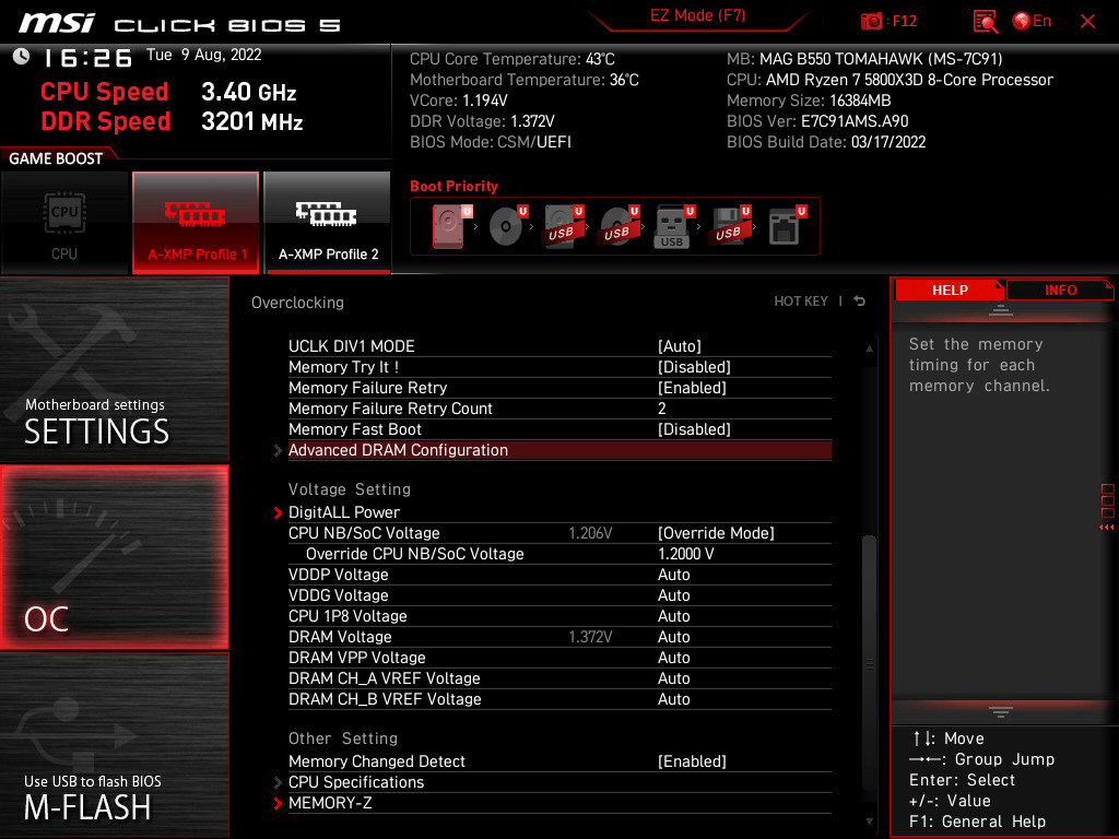

Já bych řekl, že ten bios co mám si dělá co chce
Na RAM, když dám 1.35, tak podle biosu je to 1.37. ...1.30 je třeba 1.340 v Biosu.
Na NB/Soc vol...klidně dám 1.0 a stejně to ukazuje 1.23
Pokud, dám na LLC, 4/5, tak to zas zvedne teploty.
Jinak teplotu v místnosti jsem zlepšil, včera mi mrzli i nohy jak jsem psal, ale CPU mělo nad 70 a oba 2 CPU větráky jeli na max
Jinak CPU over Current Protectin mám nechat Enhanced nebo Auto ?
Stejně tak NB/soc ?
Pokud tam nastavím 6/5?
