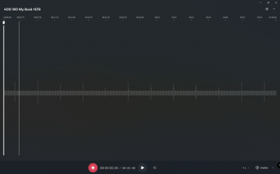

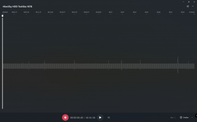

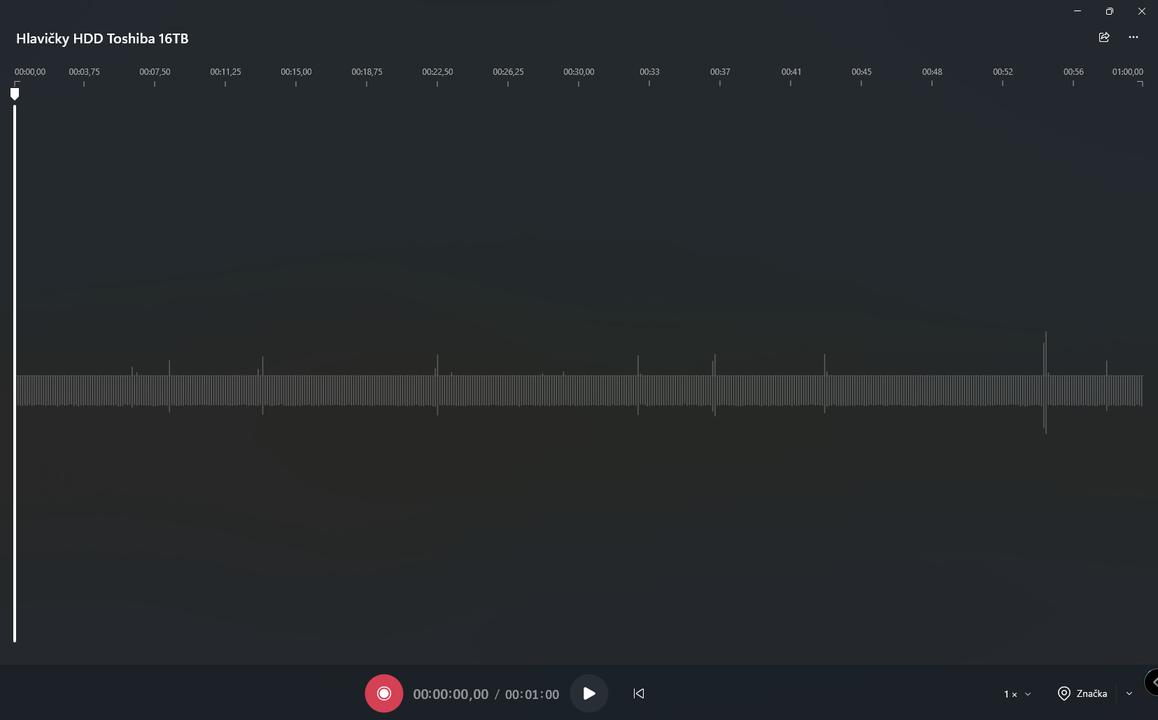

Re: Zbrusu nový HDD... Ale 4 roky starý (!) (4 roky jen ležel ve skladu - problém nebo ne)?
Dělaly. Oba jsem vrátil. Použit Záznam zvuku ve Windows.
K tomu velké vibrace ve skříni. Velmi hlučný.
K tomu se ještě i při běhu naprázdno natopil na 53°C. A hlavičky se projevovaly prskáním jako, že se v něm něco škvaří. Pocit - kdy se z něj začne kouřit?
Podle mě mají PWL všechny Heliové HDD. ???
PWL - mazání HDD? Podle mě ojebávkový kec. Nejde pouze o to zabránit rozvibrování HDD, aby se nedostal do rezonance, a nezničil se? Záměrným kmitem ramene HDD se původní narůstající vibrace přeruší. ??? Integrováno napevno do FW HDD. WD pravidelně po 5s. Toshiba více náhodně. HDD jsou nekvalitně vyrobeny.
S PWL se musíš u velkokapacitních - Heliových - 10TB+ asi smířit.
Anebo koupit třeba 2 s menší kapacitou - ještě vzduch - do 8TB-.
Můj starý Seagate Expansion Desktop 8TB vzduch to nedělá. Jenom si tiše ševelí - naprázdno - je tichý. Je v něm Barracuda.
Jinak Helium vyprchává. Dávají max záruku 5 let.
