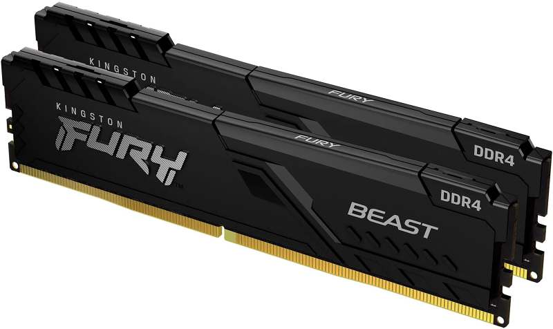

Asi ti neporadím, ale kombinaci 4 modulů RAM nemají výrobci běžných MB moc vychytanou. XMP profily fungují téměř perfektně, pokud máš 2 moduly RAM. V případě 4 modulů a to i ze stejné série, je výsledkem většinou buď chybovost v Memtestu a nebo nestabilita v OS. Takže bych původní moduly někomu posunul a zakoupil kit 2x32GB 3600, třeba Kingston FURY 64GB KIT DDR4 3600MHz CL16 Beast Black, nebo podobné.
