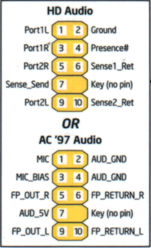

Prosím mám základní desku MSI G41M-P43 Combo a nějak nevím jak zapojit ty přední audio konektory na tu základní desku
Ground- tak to je asi jasné
R-RED
MIC-POWER L-RED
R-OUT
L-OUT
R-RED
na desce conector JAUD1 a tam je označení jiné. Děkuji moc Radovan

Na 9 a 5 zapoj L-OUT a R-OUT.

Starsi skrin se zapojenim AC97 a deska, ktera AC97 nepodporuje (v BIOSu neni moznost prepnout z HD audio na AC97)?

takže
GROUND-2
R-OUT-5
L-OUT-9
a co dál?
R-RET??
MIC-IN-??
MIC-POWER -6?
L-RED?
Radovan-kocour
Příspěvky: 116
Registrován: srpen 14
Bydliště: Vsetín
Re: Jak zapojit konektory předního panelu audia na základní desku
Příspěvekod Radovan-kocour » dnes, 13:24
Zivan píše:Starsi skrin se zapojenim AC97 a deska, ktera AC97 nepodporuje (v BIOSu neni moznost prepnout z HD audio na AC97)?
Takže GROUND-2
R-OUT -5
L-OUT -9
R.RET -6
MIC-IN -3
MIC-POWER- 1
L-RET -10
Tak je to prosím správně? Děkuji
Proč to má tak blbé označení?, bych tu neotravoval :mad:
skládám staré PC a tak blbé označení toto :oops:

Zapojeni AC97 a HD audio je podle me nekompatibilni a pokud je to opravdu tak, ze bedna podporuje pouze AC97 a deska jen HD audio, tak to fungovat nebude. A pri blbem zapojeni muzes neco odpalit.
"Intel High Definition Audio (HD Audio) which is a successor that is not backward compatible with AC'97"
https://en.wikipedia.org/wiki/AC%2797

Že já vůl jsem si to nepoznačil jak to bylo před tím na té desce než jsem to rozdělal teď to budu muset asi zanést do opravny tak asi když to tam předtím bylo zapojené jaksi tak to muselo nějak fungovat. U jiných pC co tu mám to je uplně jinak značené nevím no tak asi nic

AI poradila toto
AC'97 Pin-------------HD Audio Pin
Speaker Out-R------FRO-R (or OUT2_R)
Speaker Out-L------FRO-L (or OUT2_L)
MIC-------------------MIC2_L
Ground---------------GND
MIC_RET a OUT_RET nezapojovat
Samozrejmne nefunguje detekce zapojeni neceho do portu.

On ten konektor muze byt i v celku jako jeden kus, tam by zapojeni dopadlo spatne, konektor je stejny, zapojeni ne.

Radovan-kocour píše:Takže GROUND-2
R-OUT -5
L-OUT -9
R.RET -6
MIC-IN -3
MIC-POWER- 1
L-RET -10
Ja se tedy poradil s papirkem (C)2006 a mas jen obracene MIC (IN je 1, PWR do 3), jinak to sedi.
zivan: drive slo v BIOSu vybrat zda AC97 nebo HD-AUDIO

Příspěvekod Radovan-kocour » dnes, 16:38
Moc děkuju takže tak prosím
GROUND 2
MIC IN 1
MIC POWER 3
R RET 6
L RET 10
R OUT 5
L OUT 9
