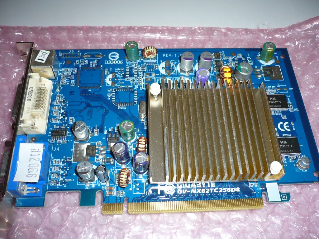

Chlapci trochu jsem tunil chlazení na starším pc jen ten větráček co jsem se snažil přidělat na grafiku buď dělá kravál nebo nestačí chladit teplota klidně doleze až na 52 stupňů.
Je nějaký originál pokud možno levný set, který by se dal přidělat na stávající pasivní chladič výše uvedené grafiky nebo jsou nějaká "udělátka" např rozevřít mezi žebra chladiče abych na něj mohl přidělat malý větráček.
Pochopte nechci do té grafiky rvát haldu peněz. Rada kup si vodní chlazení je mi k ničemu bo stáří základní desky a na ní instalovaných komponent (Asus P5VD1-X) už jaksi přesahuje zenit své životnosti a na nový matherboard zatím nejsou penízky. Jediné co chci ještě zkusit až vyřeším chlazení lehce přetaktovat ale to už k dotazu nepatří.
Aktivní chlazení na NVDIA GeForce 6200SE TurboCache Vyřešeno

Pasivní chlazení je děláno tak,aby stačilo do určité teploty.Blbne Ti nějak PC nebo grafika?neuvádíš..jen vidíš že teplota je vysoká/standart/.

Že by něco blblo to ne ale jak sem již uvedl chtěl bych se pokusit lehce přetaktovat a základem takovéto operace je dobré chlazení jinak bych si stařečka mohl též upéci. Prostě 52 stupňů na grafice mě S.. jinak vlastně prvotní impulz k tuningu bedny bylo to že jsem koupil WD HDD a před tuningem chlazení dosahovaly teplot okolo 50Ti stupňů teď už to všechno chladí dobře až na tu grafiku potom si můžu dokonce hrát i s přetaktováním v což sem nemohl před tuningem bedny ani doufat.

Já měl Toto ve slotu pod grafikou.Grafika byla jak v lednici.Sundal sem to..nějak se mě nelíbila hlučnost a konstrukce.Ta umělá hmota se začala kroutit*..prostě se roztahovala..
Mimochodem,kolik máš paměti?toto je můj kousek.Má to Turbo cache 256 MB pěkná,viď
ne,neprodám.
Taková záložní*kdyby něco..

Grafikám vadí až teploty nad 80°C a vydrží i přes 100 - kdo má první verze radeonů 4850 tak by ti za 52°C zulíbal ruce

Taky jsem měl GeForce 6200 Turbo Cache. V čistě pasivním režimu mívala i kolem 70°C.Přidal jsem taky větráček do pozice záslepky (něco jako mirek) a teploty trochu spadly.Jinak pasivně chlazeným grafikám nevadí ani 90°C.Přetaktovávat tu grafiku nemá moc smysl.Má pomalou 64-bitovou sběrnici.To je její největší brzda.
Pokud však chceš efektivní a tiché řešení,tak si dej na dno skříně 120mm ventilátor tak,aby foukal směrem na pasiv grafiky.Taky to používám.Aby ventilátor neležel přímo na dně skříně,tak ho mám na takových gumových nožičkách.Něco jako tyhle .

To Mafi přived si mě na jinou myšlenku, kterou mám odzkoušenou na procesoru kdy větrák procesoru nasává z bočnice pomocí chladicího komínu a stačí na to ..
novodurová trubka na vodovodní odpad patřičného průměru
pásek pozink plechu o šířce cca 5 cm
stahovací elektrikářský pásek (binder pásek)
vrtačka
nůžky na plech
samořezné šrouby do kovu
otáčky na ventilátoru procesoru touto úpravou sparly z 2500 PRM na 2300 PRM jo a procák mám Celer D
PS: pokud si někdo chce vyrobit chladicí komín písněte já se rozepíšu.
vrtačka
nůžky na plech
