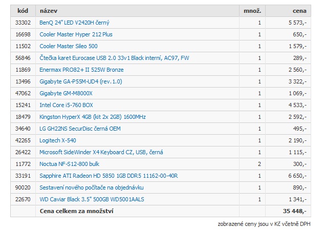

Zdarec lidi, jsem tu a opět potřebuju radu s koupí úplného PC kompletu (bedna,monitor 24",repro 5.1...) za +/- 36 000 :smile: PC by měl být především na hry a na hudbu, pak internet - toť vše...a čím tišší, tím lepší. Už mám Win 7 64-bit. Taktovat nehodlám. Už jsem něco povybíral, ale nechám si samozřejmě poradit od expertů :smile:
http://www.alfacomp.cz/php/basket.php?i ... X4701XOA01
Děkuju všem předem za kritiku, rady a návrhy :smile:

Za tyto peníze bych tam dal SSD disk na systém, když už, tak už. Monitor LG nebo Samsung. Disk když tak 2x 500. Větrák na Core i5 je zbytečný, box je dostatečný - šetři jej na později.
Není v tom PC nic, co by mělo dávat extrémní teplo. Grafika vše fouká ven sama. Sestava je celkem dobrá.

Dobrá sestava.Taky se však přikláním k druhému disku.Jeden bych dal systémový,třeba SSD nebo Velociraptor a druhý na data.Chladič na procesor je na nízkých otáčkách neslyšitelný,takže taky dobrá volba.Nejvíce hluku pak asi nadělá grafika.Tam je problém ji ztišit.Nevím jestli by na ni Accelero S2 stačil pasivně.

SSD padl, takže to je OK. Proč kupuješ ventilátor Noctua, když tam nemáš chladič Noctua? Vím, že to nekupuješ na chladič, ale super tichý ventilátor a hlučnější (i když né moc) chladič není dobré řešení. Tam kde hluk ubude, ubude zbytečně, protože jinde přibude. Grafiku vezmi ve Vapor-X verzi. Toť snad vše.
čtečku vezmi AE700 a ne nějakej Eurocase. Děláš PC za 35 000 a bereš lowend zboží v kombinaci se značkovým :x

Jo SSD disk mě taky napadl...http://www.alfacomp.cz/php/product.php? ... H2AN000X7T nebo http://www.alfacomp.cz/php/product.php? ... H1TZ000KOM ale kde ubrat peníze aby se vešel do sestavy?
samotarrk:s těma chladičema to nějak nechápu :roll:
Když vezmu VaporX verzi, tak je to dalších 600 navíc...kde pak mám tu cenu stáhnout? :?
BenQ monitory jsou špatný?
Jo a bude zvládat HD5850 nový hry v rozlišení 1920x1080?
A co říkáte na tu case? Bude stačit?

Vy všichni stavíte na Intelu, nechápu proč, výkonostně sice má ve vyšším segmentu navrch, ale poměr cena/výkon je úplně někde jinde v porovnání s AMD.
Další věc SSD disky pro použití v počítači podle mě stále nejsou vhodné, při častém používání se wear level rychle zvyšuje (záleží jestli má trim nebo ne a dalších x věcí).
Proto bych raději použil 2x 1TB disky v RAIDu.
Můžete mi to prosím okomentovat ?
6GB ram, šestijádrový procesor, kapacita 2TB, grafika ATI 5870, 600W zdroj Seasonic, AOC 22" monitor.
http://www.alfacomp.cz/php/basket.php?i ... 08Q0132X02
Reproduktory jsem nevybíral, protože neuvedl, zda chce 2.0,2.1 nebo 5.1.

Owner má pravdu, proč stavíte na intelu? Ten se sice jeví jako ideální, ale šestijádrové AMD je lepší. Výkonnově, tepelně, herně, i v pracovně. Takže jsem trochu poupravoval Ownerovu sestavu, a tady vidíte výsledek. První co jsem udělal, byla výměna skříňe, ta za 4 tisíce byla zbytečnost, a ušetřily se 2k. Poté vyhodil Zeppelinky a nasadil osvědčené Kingstonky, pak základní desku (opravdu si myslím, že MSI za 2 tisíce není pro takovou desku adekvátní) za kvalitnější ASUS, a peníze zbyly na monitor, který má nově 23 palců a LED podsvícení. To je vše, ale cena je stejná. Když to výkonnově porovnám s vaší sestavou na i5, je to úplně někde jínde. A na skříni se kdyžtak ještě dá ušetřit.
Ano, u sestavy do takovéhle finanční cifry je možný SSD disk, avšak ne do takové, která je kupována i s příslušenstvím. Kdybychom moc šetřili, možná by se nám tam vlezl nějaký disk od Kingstonu, který je na tom výkonnově špatně.
Samotarrku, já už fakt nechápu, co máš pořád s tím chlazením. Podívej se, každý nepotřebuje Vaporku, nebo nějaký nejmenovaný chladič na procesor. Stačí mu 2 ventilátory v case, a počítač to uchladí na normální teploty. Je jasné, že grafika nebude mít v klidu 50°C, ale 60°C (orientačně) a procesor ne 30°C ale 50°C, ale to stačí. To nejsou vysoké teploty, jak si ty myslíš. Každý na to prostě nemá, a to už by sis mohl uvědomit.

To AleRx8-sestava pěkná co takhle nějaké lepší paměti?Podle OS co něco takového?
http://www.czechcomputer.cz/product.jsp?artno=78800
Pokud bude 32bit OS tak stačí.

Sway - chce koupit dva ventilátory Noctua, aby (pokud jsem to správně pochopil) je vyměnil za ty co už jsou namontované ve skříni a zaplacené. To je zbytečné utrácení. Pokud by chtěl využít jejich tichosti bylo by to vzhledem k ostatním komponentům zbytečné.
Vaporka je o 600kč dražší a vyplatí se to. Ubrat se dá kdekoliv třeba na zmiňované skříni, CPU atd.

Ano, chtěl jsem ty ventilátory Noctua dát do skříně místo původních...takže myslíte že to je zbytečné?
Systém mám 64-bit.
Chci vše z jednoho internetového obchodu. Na Alfě toho možná nemají tolik, ale přijde mi celkem levná narozdíl od CZC a tak...
Monitor chci 24'', Reproduktory 5.1 a podsvícenou klávesnici...
Ta skřín se mi líbí z důvodu že neni zas tak drahá a je tichá...tu bych nechal :smile:
HDD chci co nejmenší, mám doma externí 1,5T, takže kupuju co nejmenší, ale kvalitní - WD Caviar Black 500GB
A jak s těma procákama? Myslíte že Phenom II X6 1055T a Phenom II X6 1090T jsou teda lepší jak i5 760??
A s tou GK? HD 5870 by bylo samozřejmě nejlepší, ale to nevyzbydou penízky :smile: Takže 5850 normal nebo VaporX? Nebo ještě jinak? :D
