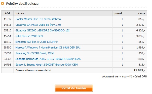

dockalacek píše:A já také svojí troškou do klína:
http://www.alfacomp.cz/php/basket.php?i ... 7L0118BE01
To s tím zdrojem je vtip, provokace nebo neznalost?

Jo to už jsem taky psal, když jsem to viděl tak jsem myslel, že budu volat rychlou :D :D , spíš to bude vtip protože mě to pobavilo a málek kleplo :lol: , ale když se vymění zdroj tak celkem ujde. Já bych to upravil asi takto: http://www.alfacomp.cz/php/basket.php?eid=104140. je to sice trochu nad cenou, ale to by vadit nemělo jak jsem pochopil podle prvního příspevku :D

samotarrk píše:
Hoši, nastudujte si něco o zdrojích a spotřebě sestav, ok?

Tak mě pouč.

Příspěvekod Martab » 17 srp 2011 19:03
1. GTX 560 potebuje k napájení 2x 6-pin kebel Seasonic 400W má jen jeden
2. Ta 400W by to možná teoreticky utáhle (za předpokladu že by měla potřebné konektory), ale časem každý zdroj ztrání na "výkonu", hlavně když jede na 100% praktycky celou dobu a je jedno jak je kvalitní, kažká součástka časem degraduje i když je kvalitní jak chce.
3. 500W se vyplatí už jenom vzhledem k budoucímu rozšíření a za 500W se zase nepřiplácí tolik aby se tam musela dávat 400W
Já osobně mám 500W a nelituji toho a v dnešní době je podle mne 500W takové minimum pro počítač ve kterém je čtyřjádro.
SAMOZDŘEJMĚ SE BAVÍM O ZDROJÍCH SEASONIC A NÉ O NĚJAKÝCH EUROCASE!!!

Příspěvekod dockalacek » 17 srp 2011 20:19
Ta karta má potřebný redukce, takže zdroj se dvěma šestipiny není nutný!

Příspěvekod d1amond » 17 srp 2011 22:45
Už jen to, že použiju u nového zdroje redukci svědčí o tom, že zdroj není na tyto karty připraven.
