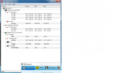

Podle toho co píše má 1x120 dovnitř a 5x120 ven.

Ty na bočnici bych vyndal, nebo je otočil aby foukaly dovnitř.

Pokud možno tak, aby v bedně byl "airflow" - tok (pohyb) vzduchu. Ty si tam zbytečně vytváříš podtlak, což určitě chlazení zhoršuje. Snaž se o alespoň částečně vyrovnanou bilanci, aby se vzduch v bedně pohyboval, ale nebyl tam ani přetlak, ani podtlak - řekněme nejlepší malý podtlak - 1 fan dovnitř, 2 fany (vzadu a nahoře) ven v Tvém případě . Pochopitelně předpokládám stejné otáčky fanů. Nutno prakticky vyzkoušet, v bedně jsou další faktory, ovlivňující airflow - moduly, kabeláž, chladič CPU apod.

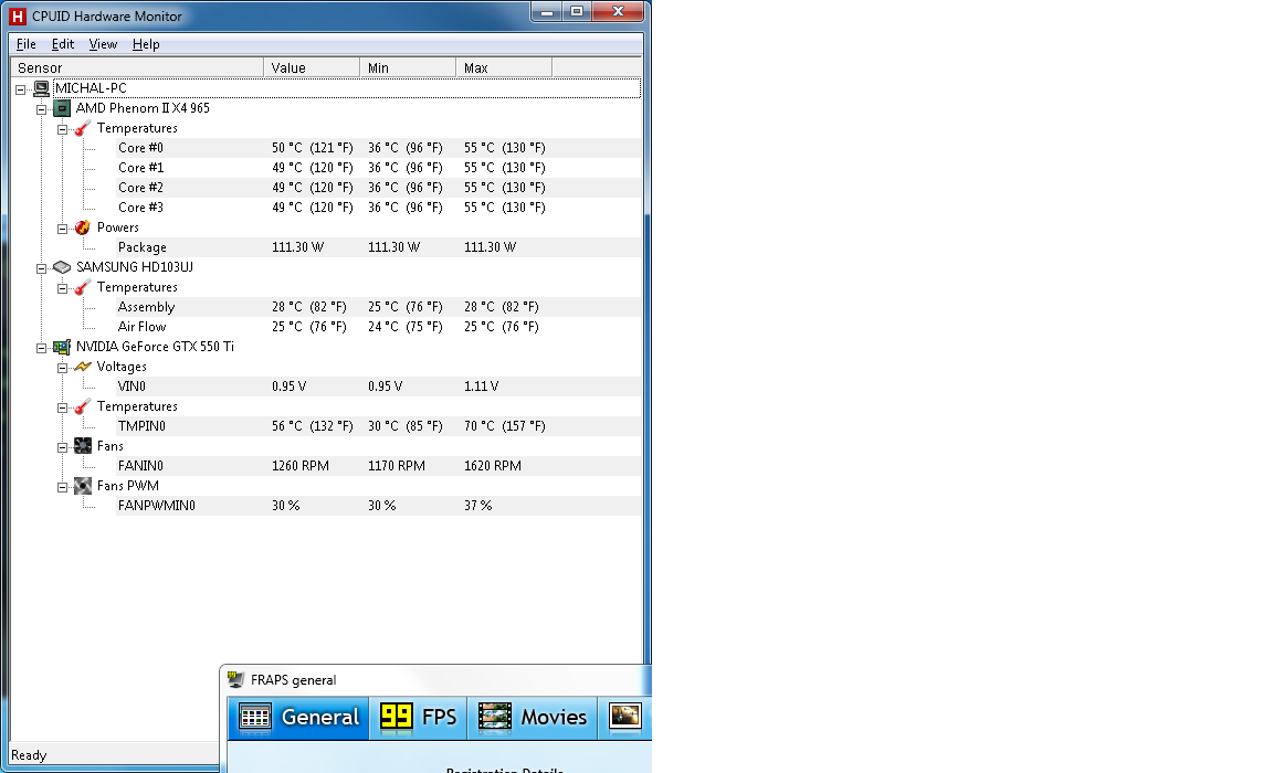

Tak co je s tím obrazem.

Vždyt uz tam je na první strance

pulsik píše:Teploty jsou v normě. Teď udělej to samé, ale při nějaké zátěži.
Odesláno z mého SE Xperia Neo V pomocí Tapatalk
A dokonce jsi na něj osobně reagoval. :shock:
Pravda, v zátěži chybí.

Příspěvekod pulsik » 21 srp 2013 10:23
Ale to jsou teploty bez zátěže. Se zátěží můžou byt zcela jiné. Chtěl jsem screen po nějaké zátěži, tazatel napíše OK a obraz nikde:-) // PS. Pokud i tak budou teploty v pořádku, tak si lépe udělej airflow jak Ti radí kluci.

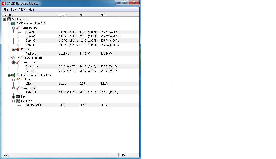

--- Doplnění předchozího příspěvku (21 Srp 2013 10:58) ---
Je to při hraní bf3
--- Doplnění předchozího příspěvku (21 Srp 2013 11:23) ---
Tak co je to ok?
--- Doplnění předchozího příspěvku (21 Srp 2013 11:28) ---
Vymněnil jsem teplovodivou pastu a profoukal kompl a pří 10 min hrani v bf3 jsou najenou teploty

Dal jsi tam správně tu pastu? Máš tam 140 až 255C, to není normální. Předtím si měl teploty v pořádku i při zátěži!
