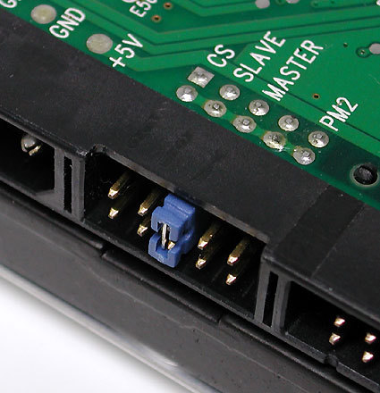

Port Jumper na HDD může zůstat prázdný? Žádný jiný kabel už v case volný není. Na co ten jumper je?
Takže na zákl. desce může být ATA II a HDD může mít ATA III?

Jumper není na kabel, ale na jumper, to je taková malá věcička, která propojí 2 piny
--- Doplnění předchozího příspěvku (07 Dub 2015 18:46) ---
měl bys mít na disku napsáno, jaký režim tím jumperem nastavíš

Musím to tam dávat, nebo to půjde i bez toho?

máš ten disk teď u sebe? můžeš sem dát fotku? bez jumperu bude disk pravděpodobně v slave módu. Takže když budeš mít 2 disky, tak je "master" šéf a "slave" je podřízený

Ještě jsem ten disk nekoupil. Na té fotce na Aukru něco takového vidím v bílé barvě. Na co mají ty módy vliv, co znamenají?
Takže to bude vypadat nějak takhle s tím jumperem
