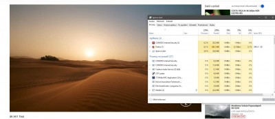

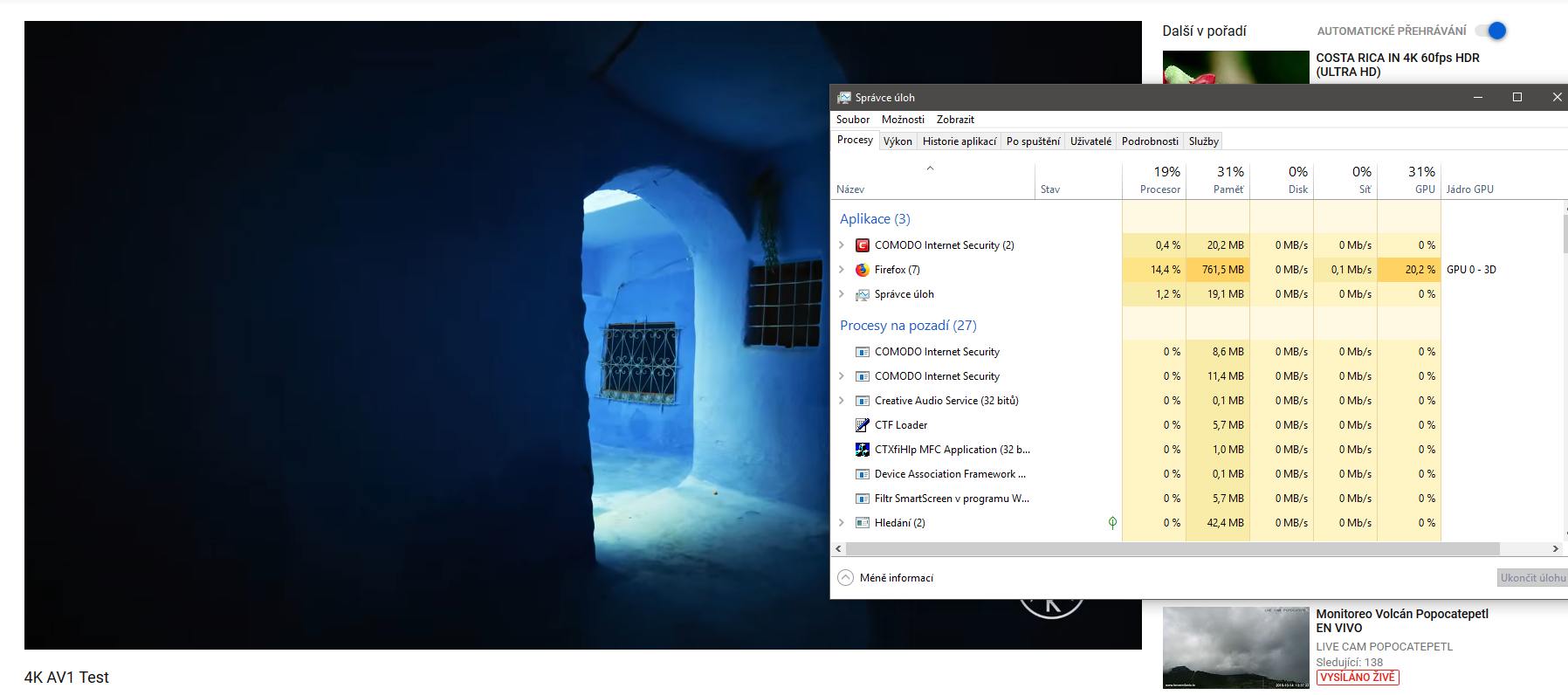

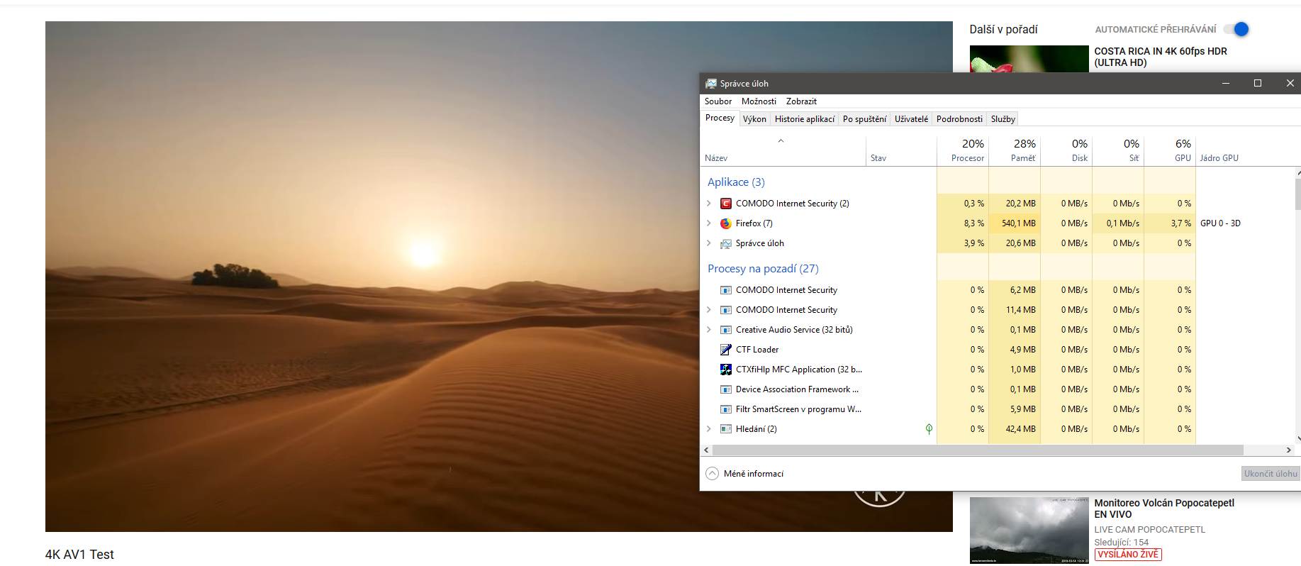

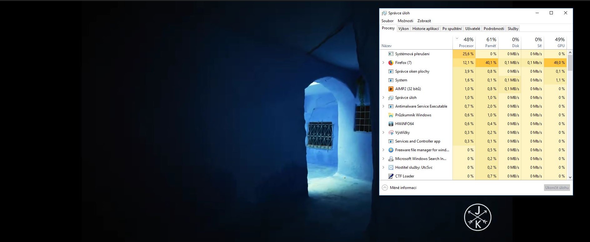

netvrdim že to dá E8400 samo o sobě, vypomáhá grafika (viz screen 1080p/60), takže akcelerace funguje...
Re: Starý PC - dokoupení SSD/RAM?
Pokud vypomaha grafika, tak se to same video prehrava v H264 a ne v AV1.
Na Youtube jsou vzdy dve verze - AV1 i H264. Chybicka je v tom, ze se
neprehrava AV1, protoze by to bylo slideshow a cpu na 100%.
Zadna grafika nedokaze hw dekodovat AV1. Az YT vypne podporu H264, nastane
nejspis hromady upgrade PC po celem svete.

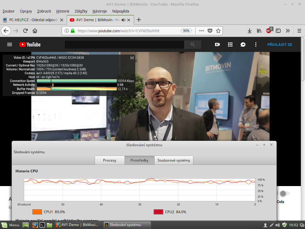

"Zaznamenal jsi rychlejší odezvu např. i při samotné práci ve Firefoxu a v systému? Tzn. nejen při spuštění aplikace."
Samozřejmě že jakákoliv akce, která si bere/zapisuje data z disku a na disk je na SSD mnohem rychlejší a jakákoliv práce tudíž odsejpá daleko rychleji a netečou nervy, než se něco diskem zpracuje a bonus je maximální ticho a nízká spotřeba proudu.
Jsem včera aktualizoval mint, tak nevím co bylo za verzi firefoxu a dnes je Firefox Quantum 62.0.3.
Další test. https://www.youtube.com/watch?v=CVFWZbolHhE
Tohle video se mi teda přehrává akcelerací grafikou ve formátu H.264?
avc1 je H264
Musis mit Firefox 63+ nebo Chrome 70+ a https://www.youtube.com/testtube nesmi psat ze AV1 je nepodporovano.
Díky, tyhle formáty a kodeky jsem se zatím nenaučil. Tak zatím přehraju všechno a po zavedení nového formátu se uvidí. Třeba na 480p nebo 360p přehraji i H.265 přes CPU a to mi stačí:).
