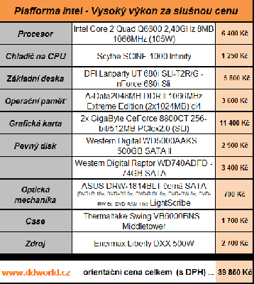

Takhle má vypadat výkonná sestava:

Marfy : tak ten zdroj to neutáhne,,,ani náhodou....¨
Absence 4GB ram bude znát... to už je lepší varianta AMD+4GB RAM ... tedy výkonější

Příspěvekod Marfy » 21 lis 2007 17:40
Zdroj to utáhne v pohodě.Viz http://www.ddworld.cz/graficke-karty/nv ... na-14.html
Ale pro sichr může vzít tento http://www.czechcomputer.cz/product.jsp?artno=41289
Operační paměti bych dal asi taky 4GB a ušetřil na procesoru
Procesor http://www.czechcomputer.cz/product.jsp?artno=46353
Paměti 4x http://www.czechcomputer.cz/product.jsp?artno=39991

Marfyho návrh vypadá celkem slušně, akorát pozor kdybys to bral z Czechcomputeru, tak u těch grafáren co ti tam dal je neznámá dodací lhůta. Jinak vypalovačku bych dal LG, ale věřím, že tahle bude taky dobrá.
Jinak jako pozitivum tam určitě vidím ten 10000 rpm sys. disk.
A doufám, že k tomu máš nějakej slušnej monitor, protože ten do toho marfy nepočítal.

Jelikož Core2Duo vychází z mobilních procesorů,tak samozřejmě mají implantovány šetřící funkce,takže se klidně samy podtaktují,když není potřeba.Co se týče hluku-tak zřejmě nejhlučnější komponentou bude systémový disk.Ale zato to vyváží rychlým přístupem a operační systém bude daleko svižnější než na 7200ot discích.
To johny Musel jsem vybrat jinou desku,protože tys chtěl osadit dvě GeForce do CrossFire zapojení a to by nešlo.Co se týče grafik-může je zkusit vzít jinde a nebo chvíli počkat.Myslím,že se to vyplatí.
