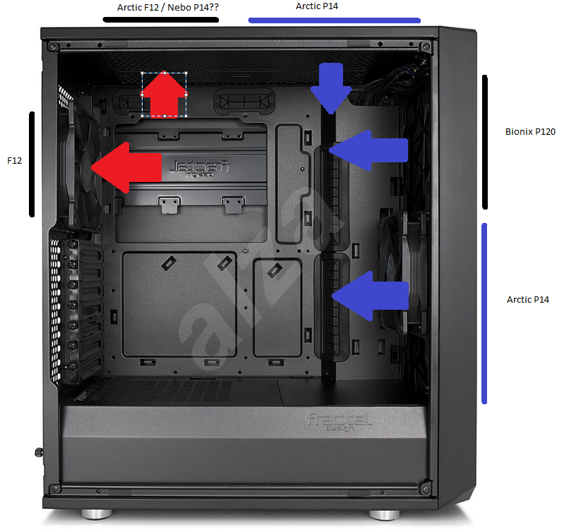

Jako case fan dej Arctic F14, průtok vzduchu mají sice stejný, ale P14 mají taky vyšší otáčky a jsou pak hlučné, takže nejsou tak efektivní, pokud záleží jen na průtoku. A pokud to chceš tišší tak Silenty, ale tady počítej s tím, že na úkor ticha budeš mít horší airflow.

Je velký rozdíl v techto vetracich na CPU? Ktery je lepsi? Videl jsem, ze nekteri ho davaji na Arctic 34 misto klasickeho.. proc?

Dávám, zde jeste obrázek, jak jsme to s kamošem sestavili, udelal jsme to podobne jak to mam ja ve skrini (mam tu samou), s tim ze ten predni horni jsme zkusili na vzduch dovnitr a zadni horni (za CPU) na vyfuk spolu se zadnim vetrakem. Je to kombinace tech P14 (F14 neni v cerne barve bohuzel) a F12 ..

ten horní směrem dolů ti zruší veškeré airflow ...

ok, takze oba dva na vyfuk .. nebo to udelat jinak?

oba dva na výfuk, teplý luft jde vždycky nahoru, proč ho tlačit dolů?

Co ta noctua, vyplati se to dat misto toho defaultniho na ten chladic nebo ne?

ani ne, ty větráky pojedou pomalu, do 1k otáček, nebudeš o nich skoro vědět ...

Takze, abych to nejak shrnul  . Vpredu nahore ten Bionix P120, dole Arctic P14. Vzadu na vyfuk Arctic F12, Nahoře pak dva na výfuk P14 nebo F12, všechny PWM. Na tom chladici teda nechat ten zakladni vetrak.. druhy se tam davat asi nevyplati ne?

Proč cpát nahoru 2?
Předním prvním dostaneš vzduch dovnitř, kterej hned vyfoukneš tím hned za ním nahoře?

je to krátká skříň, diskutabilní první horní ... taky si myslím, že stačí dva zadní
