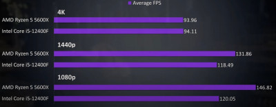

To CPU není nic extra. Stejně jako MECH 2X. Pokud by to mělo smysl, musel by vzít aspoň Intel Core i5-12600K
Pokud někdo kupuje pc teď, tak stejně na Raptor Lake přecházet nebude. AMD bude mít lepší procesory
Třeba v RDR 2

No jediná výhoda toho je (dobře, možná ještě ta nižší spotřeba a velmi nízké teploty, ale je to pořád vykoupeno tím horším výkonem za tu cenu a zrovna ta R5 se taky chladí furt bez problému i s menším chladičem), že může upgradovat na ten Raptor Lake, pokud by mu to za to vážně stálo a chtěl to, protože to nejlepší co do toho vůbec půjde dát bude u AMD Ryzen 5800X3D, který asi nebude o moc lepší než nějaká potenciální i5 13600, jestli vůbec, a hlavně bude asi dost drahý. Jinak je ta i5 celkem nic moc a po tom, co Ryzen 5600X tak zlevnil a stojí už tak skoro stejně, tak už bych do ní nešel, cenu to moc nemá.

další jediná výhoda je možnost upgrade třeba za lepší alder, nebo za pár měsíců rapor lake ... nedělal bych z toho žádnou vědu ... pokud ti zatím 12400 stačí, klidně kup
... s pamětmi ddr4 je v průměru o půl procenta slabší, než 5600x
... strakery, ty s těmi tvými silně zavádějícími grafy moc nepřeháněj ....posledně jsi sem dal nějaké blafy s grafickými kartami, na tom obrázku byly kompletní nesmysly ... a co že to amd bude mít lepší? Já si počkám, co tady budeš vykládat, až vyjde AM5 a s tím související problematika ...

V tom benchmarku se testovalo s DDR5 nebo DDR4? Někdy jen kvůli osazení "levných" a slabých DDR5 to pak způsobuje takové obrovské propady a výměna jen za průměrné a velmi levné DDR4 tady tyto problémy napraví. Hlavně testovat levnou i5 12400 na předražených DDR5 nedává moc smysl už jen kvůli jejich ceně. Nicméně i s velmi rychlými DDR4 je ten rozdíl velký Obrázek

velký rozdíl je 20-30%, ne 5% ... samozřejmě s ddr4, ty ddr5 zmetky zatím nestojí za pozornost

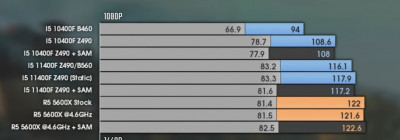

gogo1963 píše:... strakery, ty s těmi tvými silně zavádějícími grafy moc nepřeháněj ....posledně jsi sem dal nějaké blafy s grafickými kartami, na tom obrázku byly kompletní nesmysly ... a co že to amd bude mít lepší? Já si počkám, co tady budeš vykládat, až vyjde AM5 a s tím související problematika ...
Hmm. Aha
Jen blázen koupí nový CPU a za půl roku přejde na nový. Já psal, že AMD bude mít lepší CPU, kdy dotyčný bude chtít měnit CPU.
Že jsem tak hodný, dám ti další "zavádějcí" graf
Já budu první kdo přejde na AM5 hned jak to vyjde. Ty si klidně kup raptor lake, ano pak si povíme co jde lepší.
