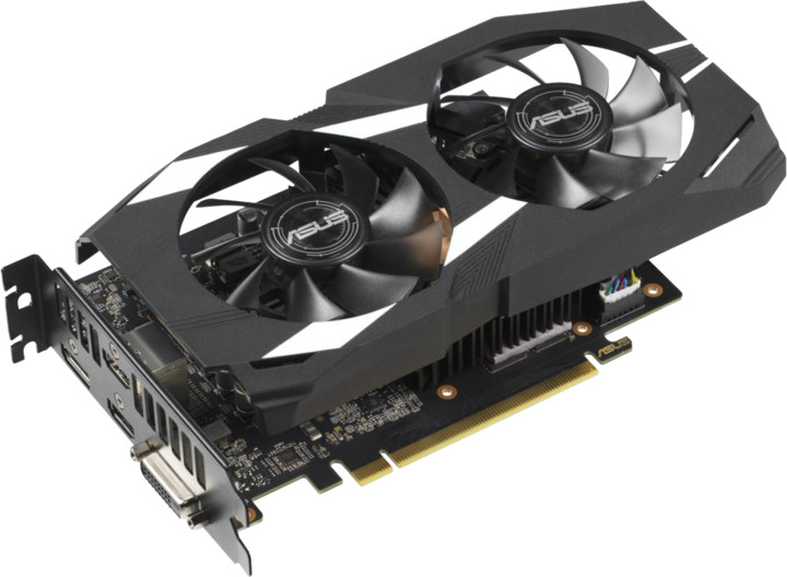

Asus Strix jsem jednou omylem koupil kdyz byla v akci.
Plastovy kryt velikosti bezneho chladice, ale pod nim nic malickaty chladicek na GPU, kdyz se to zaplo, tak vzzzzzzzzzzzzzz.
Sla hned zpatky.
To, ze na prvni pohled vypada ze je tam obri chladic jeste neznamena, ze tam skutecne je.
Sla hned zpatky.

Tak Asus byl na toto vždycky expert, naprosto legendární je tady tato: https://www.czc.cz/asus-geforce-gtx-166 ... 20/produkt
Nekdy si říkáš, jestli to ten výrobce myslí opravdu vážně nebo to je jen nějaký špatný vtip.

"Vyhoda" tehlech karet je, ze jejich spotreba je aspon tak nizka ze se to treba da aspon trochu provozovat.
u GTX 1060 i u tyhle 1660Ti v podstate staci jakejkoliv kus pasivu + jeden jakejkoliv normalnejsi vetrak a je to jakz taks prijatelny s ohledem na 120w TDP. Sam jsem doma mel jednu z nejlevnejsich 1060 od MSI a v zatezi jsem o ty karte stejne nevedel v normalne chlazeny skrini.
Neni to hezky, ale porad je to aspon na hranici normalnosti. U RX4XX nebo RX5XX ktery zrali o 1/3 vic a jejich tdp nezridka kdy atakovalo 200w to byl bohuzel horsi problem no.

No pořád by si to zasloužilo aspoň nějakou tu heatpipe ještě, když už nic jiného, ale zrovna u tohoto kousku je zdaleka nejvtipnější to, že kdyby právě použili rači ten jeden větrák a aspoň ho pořádně nasadili na ten pasiv, bylo by to o dost lepší a aspoň by to pořádně chladilo, takhle máš sice 2 ventilátory, akorát ten pidi pasiv je mezi nimi, takže v podstatě tam foukají ještě k tomu tak jaksi naprázdno. Toto je prostě parodie na chladič a moc nechápu, jak toto mohl Asus vypustit a kdo to pro boha navrhoval, je opravdu jediné štěstí, že to má jen 120W, takže stačí mít v case pořádné airflow na ofuk a toto vždycky nějak uchladíš.
Ale když jsou schopní něco takového vypustit, ani se nedivím, že některé ty náročnější grafiky na chlazení s vyšší spotřebou se pak odpalují jedna za druhou, když se dělají v návrzích chladičů takové kiksy jako je tento, pro takové grafiky to má potom fatální následky, které se dostavují velmi rychle, když někdo třeba zapomene na to, že je třeba chladit i napájení.
